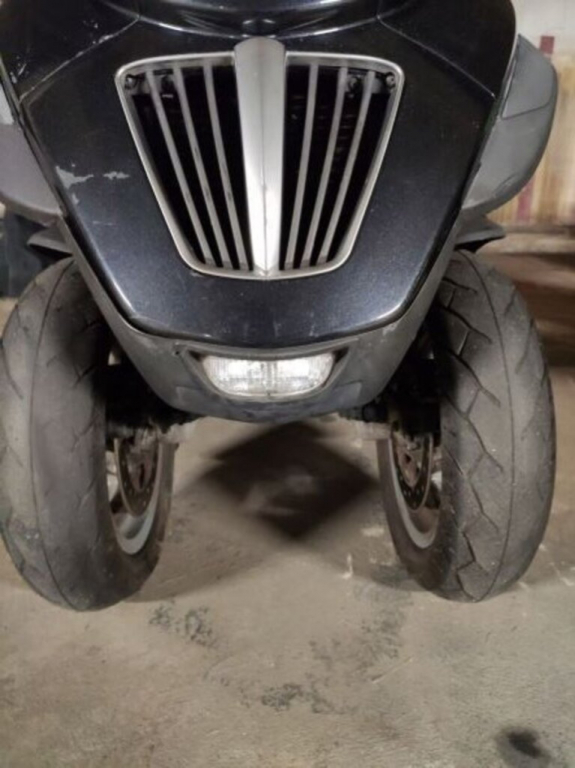

Quand je lâche le guidon, mon mp3 tire beaucoup sur la droite,
quand je m'incline pour tourner à droite je sens une résistance, ça ne veut pas se pencher, prendre de l'angle
et en roulant droit, mon guidon est légèrement tourné à gauche
J'ai compris que le parallélisme ne se réglait pas sur les MP3, j'ai vu sur le forum la maladie des roulements de direction, ça pourrait venir de là ?
Voici une photo de mes pneus, l'intérieur du pneu droit est bien plus usé que le reste !

Fait contrôler la symétrie des 2 roues avant et un contrôle de tes 4 roulements et le roulement à aiguille de la bielle de direction.

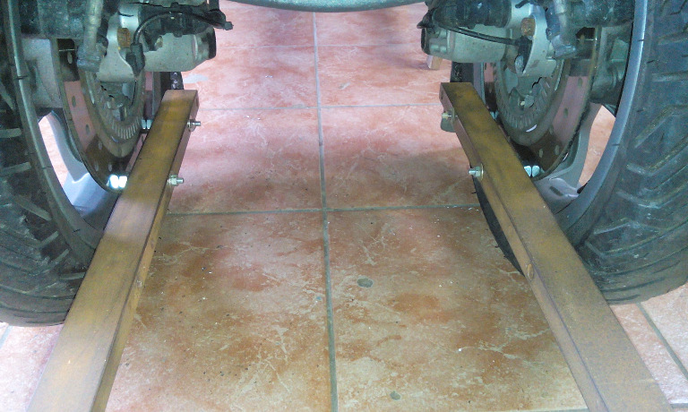

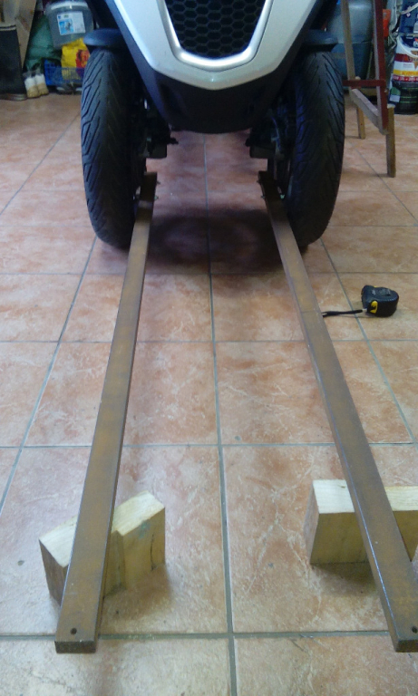

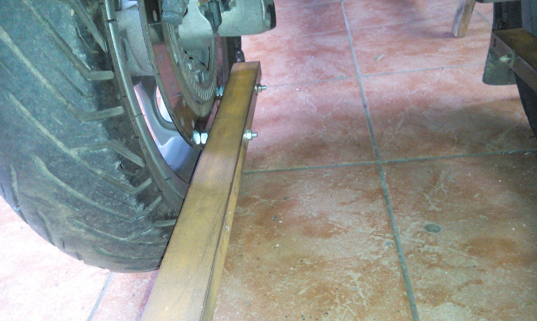

Commence par contrôler ton parallélisme, il se règle facilement en agissant sur la barre de direction.
Si tu es un peu bricoleur tu peux faire comme sur les photos ci joint

Merci à tous pour vos réponse,
j'ai regardé cet aujourd'hui le temps de trouver les barres pour mesurer l'écart entre les roues,
j'ai mesuré 28.3 à l'arrière contre 29.3 à l'avant
Tous les roulements me semblent bons, j'ai cependant du jeu dans la rotule droite, un petit "clac clac" en écartant et en resserrant les roues en même temps
j'ai fait deux vidéos pour vous montrer
www.youtube.com/shorts/AFpgDv1RflE
dites moi ce que vous en pensez, en changeant la (ou les?) rotules, ca règlera mes soucis ou je dois chercher ailleurs ?
merci pour vos retours !
il y a 3 ans 7 mois #237092
Réponse de Filou31140 sur le sujet MP3 300 : ne prend pas d'angle à droite et pneu droit bouffé
Il y a des cales à l'intérieur de la rotule, il me semble, pour effectuer ce réglage.
il y a 3 ans 7 mois #237139
Réponse de ybro sur le sujet MP3 300 : ne prend pas d'angle à droite et pneu droit bouffé
Fourche HS
