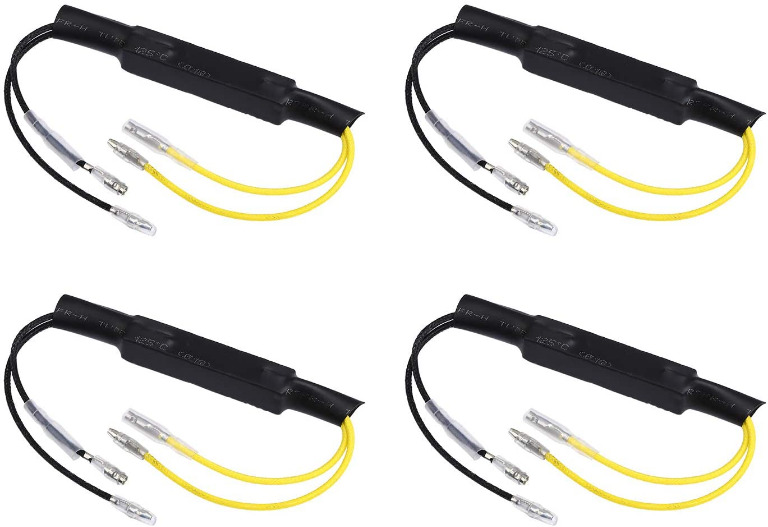

J'ai le même problème j'ai mis 4 clignotants led sur mon MP3 300ie de 2012/2013 avec 4 résistance 24W (voir photo) et les clignotants fonctionne pas bien par contre pas de problème pour les warning j'ai essayer de mettre que 2 résistances à l'arrière ou 2 à l'avant et toujours le même problème je ne comprend pas.
Quand vous dites branchement en parallèle ça veut dire quoi ?

Si c'est des 24 watts, uniquement sur les cligno arrière, plus facile à mettre en place... En plus !
Les ampoules d'origine font 10 watts. En parallèle, tu intercales la résistance dans le câblage
