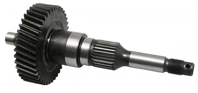

Si le pas de vis est abimé, ce qui est probable, vu la fréquence à laquelle tu es obligé d'intervenir... il y a des chances que le remède soit plus compliqué.
L'arbre peut être usé !
JM, As-tu essayer de changer l'écrou ? Cela peut provenir de lui, filets abimés...

Oui écrou changé et pas de vis ok.
25 Oct 2021 21:12 - 26 Oct 2021 19:36 #236661
Réponse de Filou31140 sur le sujet Ecrou d' embrayage qui se dévisse
Hello JM,
si écrou neuf et toujours le souci, le problème est sur le filetage de l'arbre... Pas top, c'est remplacement de celui-ci !
