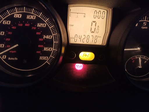

Mon MP3 ne démarre plus. J'ai changé la bougie même si changé en novembre 2019. J'ai roulé un peu en février de cette année sans problème. J'ai voulu le démarrer en août et impossible.
Il essaie de démarrer mais rien. J'ai pensé de nouveau à la bougie. Elle était encrassée et pour pas m'embêter, vu le prix, j'en ai acheté une nouvelle. et j'ai chargé la batterie, qui s'était vidé.
J'ai de nouveau essayé ce weekend et encore impossible. Si j'insiste, j'ai un bruit de cliquetis. De plus, si je laisse le Roll Lock, j'ai un siflflement.
Je joins la photo du tableau de bord.
Merci pour vos conseils

il y a 5 ans 3 jours #233501
Réponse de ybro sur le sujet MP3 400 LT ne démarre pas et cliquetis
Batterie

La batterie est chargée complètement et testée : 12,8 de mémoire
il y a 5 ans 16 heures #233524
Ok .sache que tu peux avoir une tension bonne mais un ampérage qui s'effondre au moment de la consommation que tu demandes. Test avec des câbles de batterie
