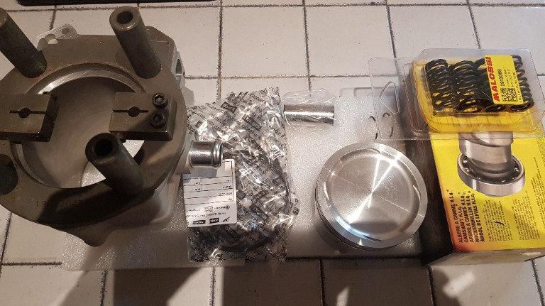

31 Aoû 2020 21:39 #233086 par B1
Bonjour Insa.
La course du 400 et 460 est plus courte 69 mm et 71 mm pour le 493 (mp3 500 de 2011 à aujourd’hui ).
Sur le beverly il y a eu une évolution moteur sur sa fin de sa carrière avec la mise en place du 493 cm3 ( moins polluant) à la place du 460 cm3 pour la même puissance ( 40 cv) sauf q'un 460 c'est plus performant ( c'est un moteur plus carré ) il monte facilement dans les tours et exploite mieux la transmission ( exemple, sur du variateur cvtfr4 c'est du 18 grs pour le 460 et 20 grs pour le 493) ou un autre exemple j'avais un costa sur un 400 avec pot akra cata et je prenais très facilement les 160 kmh, j'ai acheté un 500 neuf et tout content j'ai monté la même configuration avec les même masses (poids)!!!!!!! et la misère 150 maxi, pour obtenir le même resultat, j'ai du monter des masse de 22 grs à la place des 20 grs , j' ai récupéré la vmax mais perdu au démarrage.
Les cylindres 400 et 460 (+-345 e ) sont plus chers que le 493 (+- 298 e)
Pour sélectionner le joint d’embase, il faut l'outil ou en bricoler un, ou plan B un 0.8 direct.
L'outil est à gauche, le comparateur n’était pas monté.
Ref piaggio 460 ..832811
Bon montage.
B1
01 Sep 2020 00:53 - 01 Sep 2020 00:56 #233087 par Insa
Réponse de Insa sur le sujet Conseil pour changement haut moteur pour 400 LT
Un tout grand merci pour la réponse!
La commande pour le 460 du nexus est donc lancée. J'ai failli faire une grosse bêtise pour gagner 50€!!!
je compte monter aussi le HIT251701 à commander sur le site officiel (j'ai bien noté l’obsolescence de la qualité de l'embrayage d'origine), et tant qu'à changer, quel galet puis-je prendre pour un vario stock et cette config? en pulley et slide pulley? Je suis plutôt route que ville mais je préfère un moteur plein à tous les étages.
Je n'ai pas l'intention de changer l'échappement, sauf si fortement conseillé, mais pour un gain d'1 ou 2cv, le rapport prix/perf me semble trop élevé (et soigner l'esthétique de l'engin m'indiffère totalement), idem pour le vario, surtout avec l'embrayage techpulley, c'est en tout cas les conclusions auxquelles mon exploration du forum m'a amené.
Un fois l'ensemble cylindre+embrayage+galet monté, j'envisagerai la carto.
Merci encore pour ces inestimables conseils.
