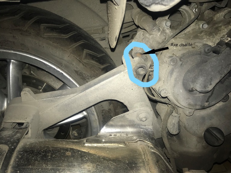

Aujourd'hui j'ai eu la bonne idée de nettoyer mon mp3 500 afin d'anticiper une possible reprise du boulot.
Or j'ai fait une découverte qui m'a quelque peu effrayée.
En effet, j'ai constaté que le bras support de pot d'échappement de mon scooter était en train de me lâcher ce qui est super dangereux.
J'ai besoin de votre expéertise afin de savoir:
- comment s'appelle la pièce qui s'est cisaillée;
- savoir si je peux la changer et à ce moment comment la changer?
Merci beaucoup pour vos réponses et votre aide.

18 Avr 2020 22:26 #230270 par Filou31140
Bonsoir,
C'est le pas de vis qui est sectionné ?
18 Avr 2020 22:58 #230273 par cadjer2503
bonsoir oui c'est ca. Je ne sais pas si ce pas de vis appartient à un axe que je pourrai changer.
  • Filou31140
  • Mp3 500 Hpe Adv 2020
18 Avr 2020 23:07 - 18 Avr 2020 23:08 #230274 par Filou31140
Bonsoir,
Je viens de regarder sur le mien. Elle est noyée dans le support, je pense que c'est une vis. Il faut essayer de la retirer avec un tourne à gauche (extracteur).

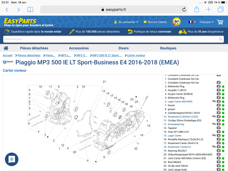

18 Avr 2020 23:21 #230275 par 7mousse7
Je vais pas pouvoir t’aider regarde sur EasyParts pour avoir la vue éclatée de ton MP3, perso devant c’est un écrou et juste avant le confinement j’ai vu que sur le miens il était desserré heureusement je l’ai vu à temps et je l’ai resserré mais sinon je pense que j’aurais eu le même problème que toi...

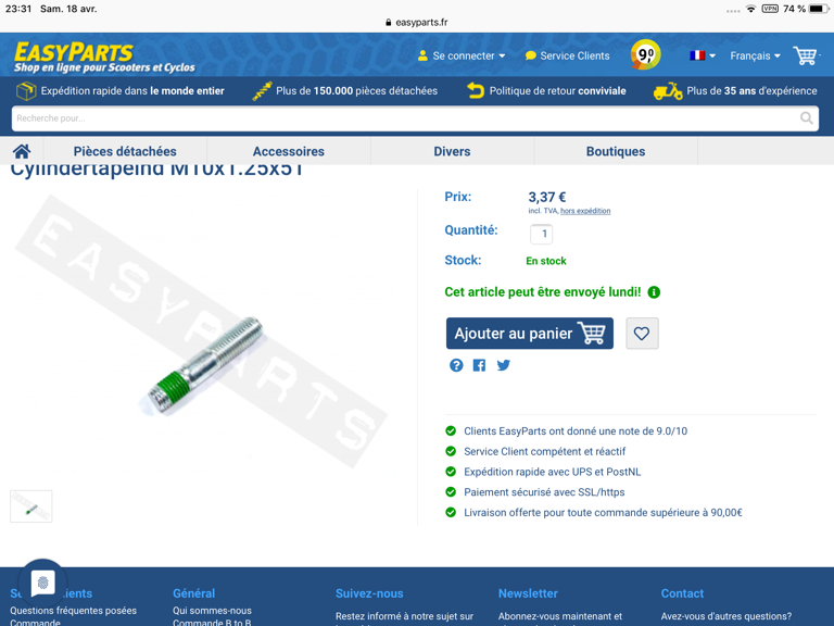

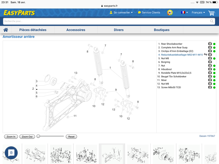

18 Avr 2020 23:36 #230276 par 7mousse7
En regardant sur EasyParts j’ai trouvé ça je sais pas si je me trompe...? Ça tiens une partie du support amortisseur arrière et du coup c’est une tige fileté qui est fixée sur carter moteur
je te joins des photos
18 Avr 2020 23:38 - 18 Avr 2020 23:43 #230277 par 7mousse7
Ça serait la pièce numéro 9 la tige filetée que je t’ai mise en photo du coup il te faut l’écrou numéro 11 sur la première photos avec enfin si je me trompe pas. Par ça c’est pour mon modèle rentre ton modèle sur EasyParts
