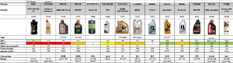

Bonjour a tous,
Je profite de mon temps libre durant ce confinement pour effectuer des recherches sur les huiles qui sont utilisés dans nos moteurs de MP3
J'ai commencé un tableau avec les caractéristiques principales qui pourraient être compatible avec le "délicat" moteur du 500cm3 !
RAPPEL : pour limiter le risque de casse moteur sur autoroute ou en ville, il est recommandé (infos du forum) d'utiliser une viscosité minimum de 20mm²/s à 100°C.
/!\ une viscosité a froid trop élevée n'est pas bon non plus!
Afin 'effectuer la meilleur classification, pouvez-vous répondre au questionnaire suivant :
Questionnaire
Questionnaire complètement anonyme, plus vous serez nombreux à répondre et plus la classification des huiles sera précise.
Merci a vous pour votre participation :)
Je mettrai les résultats sur le forum dès que possible.

Une bonne idée, par contre, impossible de voir les résultats clairement trop petit et pire avec les couleurs, si tu as un mayen de trouver une solution.

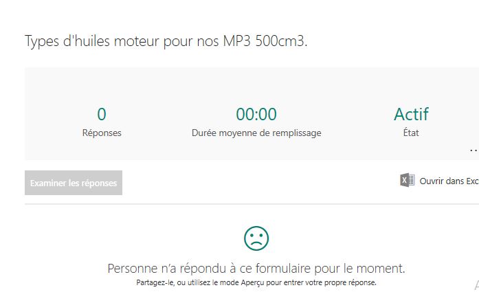

30 Mar 2020 15:15 #229543 par PP3 31
Réponse de PP3 31 sur le sujet Huile moteur pour MP3 500cm3
Je viens de le refaire, mais, 0 résultat en consultation !!!

30 Mar 2020 17:27 - 30 Mar 2020 17:31 #229546 par syber
Réponse de syber sur le sujet Huile moteur pour MP3 500cm3
Il y a 6 réponses au questionnaire pour le moment.
Merci a vous.
PP3 31 a priori les 2 fois ont été prise en compte :oops: mais comme c'est anonyme, je ne peux le confirmer :mdr:

31 Mar 2020 17:27 #229613 par syber
Le format Excel n'est pas pris en charge en PJ du Forum, je convertis donc en PDF, c'est moins lisible mais bon….
Voici le classement des huiles 5w40 à 5w50 en fonction de leur viscosité à 100°C.
Ce fichier est masqué pour les invités.
Veuillez vous connecter ou vous enregistrer pour le consulter.
Remarquez que l'IPONE KATANA et la MOTUL 300V OFF ROAD sont moins bien placées point de vue viscosité à chaud que l'huile préconisée Piaggio !
Je vais maintenant continuer pour les grades 10W40 à 60 suivant les réponses fournies dans le questionnaire.
Syber
