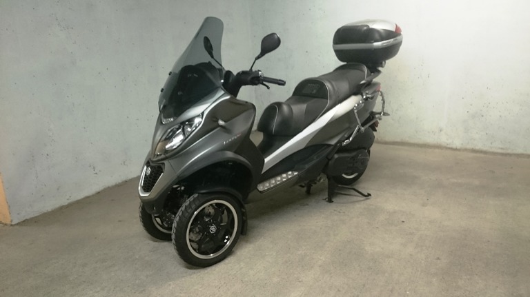

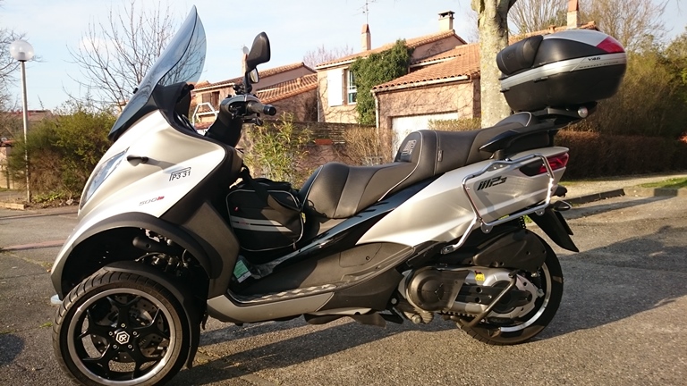

...foufinou66 ,c est une jante HPE que tu as derriere ? .. c est la meme dimension que les autres mp3 ?
- Messages : 4961
- Remerciements reçus 1215
il y a 5 ans 5 mois - il y a 5 ans 5 mois #228919
Ben non Marcus, tu as fait erreur avec le mien, ce type de jante splendide et collector n'existe pas sur HPE. Elles sont sur les MP3 Sport de 2014 à 2017.
J'ai fait transférer mes roues de mon ancien 2014 sur mon HPE 2018. Oui, elles sont montable, sauf que Foufinou66 est passé de 12 pouces à 13 pouces à l'avant roue depuis 2014, tu as un meilleur filling avec la direction. Un ami va monter les mêmes sur un Fuoco 500. Seul inconvénient, ton compteur devient juste, attention aux radars à 80 tu es à 80 GPS, plus d'erreur.
Elles sont trop belles, non.

marcus66 écrit: ...foufinou66 ,c est une jante HPE que tu as derriere ? .. c est la meme dimension que les autres mp3 ?

..oui elles sont magnifique ....mais quand je regarde le scoot de foufinou66, je vois les memes !..:whistle: avec la bordure alu !
