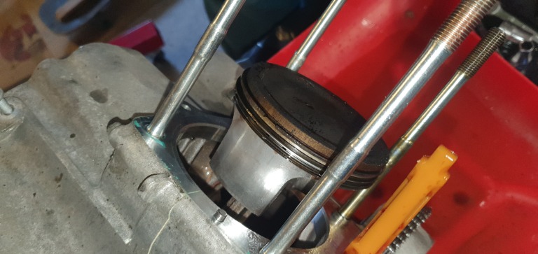

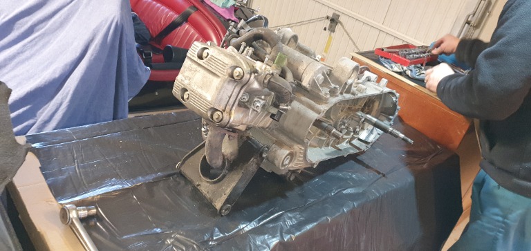

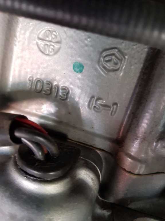

Salut a ttes et ts!
Voila apres avoir eu un doute sur un bruit moteur, j ai demonte entierement le moteur de mon mp3 500 lt. Du jeux commencait a se faire entre la bielle et le vilebrequin.
Il existe 2 refs de vilebrequin pour le meme moteur, pas simple a savoir lequel prendre meme piaggio France ne sait pas repondre!
Entre temps j ai acheté un moteur plus recent d un an, tjs un 500LT mais de 2014. Les 2014 sont nettement plus robustes, ils ont le vilebrequin, bielle, et piston renforcés.
Le model precedent est trop fragile, c est Piaggio eux meme qui m on conseillé de passé sur une motorisation de 2014.
Petit changement a effectuer pour cela:
=> Changer le stator (ce n est pas la meme prise donc j ai simplement changé la prise).
=> Changer l injection. (3 vis a enlever ca va tres vite)
Voila, premier demarrage fait, tout est OK.
Demain purge du LR et huile en 10w60 et c est parti!
J attends un nouveau embiellage pour remonter "l ancien" moteur.
Quel est le meilleur LR a utiliser svp? (Chez moi il ne fait jamais bien froid -2 ou -3 max)

Les moteurs renforcés façon de parler ne datent pas de 2014 mais de 2017, passage des cylindres Alu aux cylindres fonte.
J'ai cassé mon 2014 à 30.000 kms, sous garantie, Piaggio France m'a transmis un ensemble haut moteur 2017 via mon concessionnaire.
Je n'ai plus les chiffres des versions, mais il suffit de voir la couleurs du cylindre Gris mat en Alu, Gris brillant limite métallisé, fonte.
J'ai retrouvé une photo, en espérant que ...., impératif, montage du joint d'embase de 0.8 le plus épais des 3 joints du kit.

Non, par le concess. extension de garantie Delahaye et un ami chez SSS , entre la dépose et le matériel qu'il faut, et les réglages. Il est mieux d'avoir une garantie de 1 ans derrière (mon avis). Je comprends qu'il est tentant de le faire soi-même avec des connaissances, la MO représente pratiquement les 60% du prix global. Mais ayant vu le mien sur la table d'opération, enfin sur 2 tables, il faut connaître, remplacement en 1 jour et 10 jours d'attente pour la livraison du kit.
