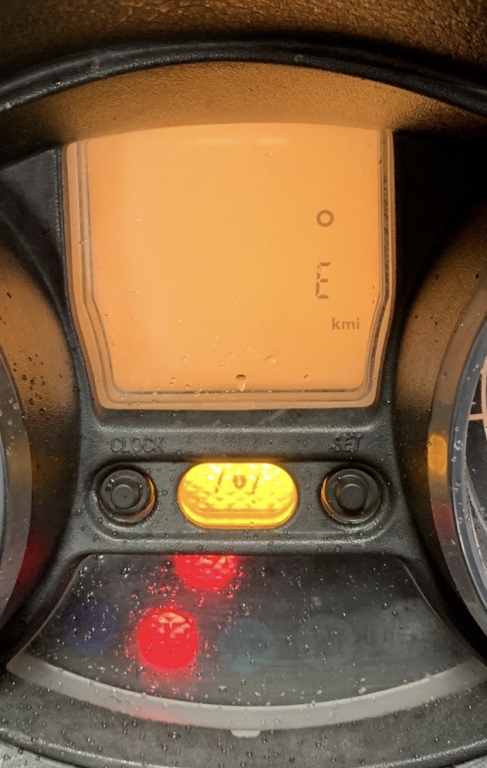

Un troisième problème est apparu indépendant de celui-là en roulant. Le compteur s’est mis à clignoter avec un E sur l’écran LCD. Je passe de nouveau chez Piaggio Paris-Nord moto à Aulnay-sous-Bois qui passe le MP3 À la valise et celui-ci remonte un défaut de CAN BUS. Les techniciens ne savant pas trop où chercher, on fait appel à Piaggio France qui d’après eux est un problème encore inconnu chez eux malgré l’ancienneté du scooter. En appuyant sur les deux boutons du compteur et en mettant le contact,le code E disparaît mais en redémarrant le scooter le code revient. Donc je jette une bouteille à la mer et j’espère que certains d’entre vous auront déjà vécu cette expérience et m’apporteront une solution à mon problème car jusqu’à présent je n’ai toujours pas eu De retour de l’inspecteur technique de chez Piaggio France. Merci par avance

Si c'est tout le compteur qui clignote par moment et partiellement et coupure moteur etc, c'est le culot du neiman connectique, problème de cette après midi chez mon pote agent piaggio, problème résolut suite appel chez can nation.

Ton compteur est en attente d'unité de mesure miles ou kms.....

Salut, Merci pour la réponse et du coup pour l’éclaircissement mais qu’elle est la solution ? Cordialement
