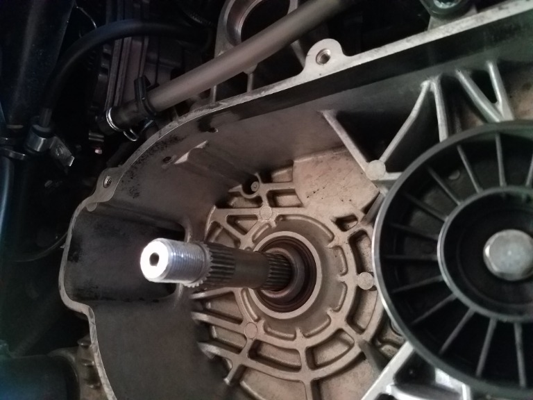

Bebelgun, si tu ne changes pas les galets par des Pulley, la courroie Piaggio des 400 est suffisante, la Polini n'est pas nécessaire.
A l'ouverture tu auras cette surprise avec la courroie 500, d'après mon concess, normal, d'après moi, non.
