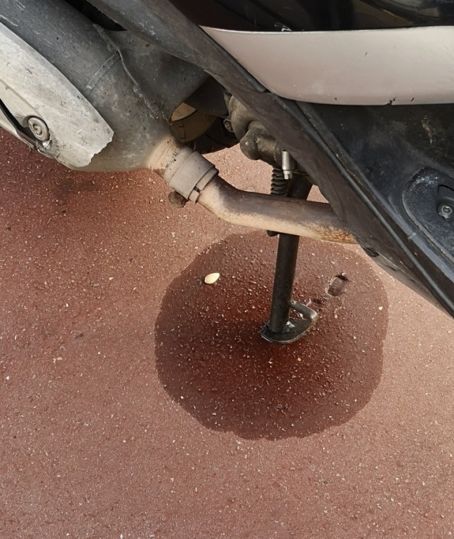

Ps:le fait qu'il soit garer depuis 2jours sans bouger. J'ai remarquer une taches au sol au niveau de la béquille côté droit de l'appareil.

Pour la fuite, il te faut l'analyser, dans le coin de la béquille tu as tous les liquides (huile, eau, frein)
