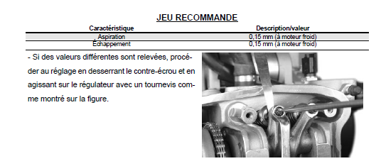

je cherche une doc technique avec le jeu aux soupapes qu il faut mettre sur un piaggio 500 lt de 2013 svp.

Bonsoir
Admission: 0.15
Echappement: 0.15
Tu trouveras tous ces renseignements dans le MSS

Merci pour les renseignements...
(MSS => pas compris......)
