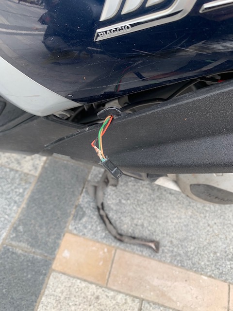

voici comment une chose simple peut devenir fort compliquée. Tout commence avec la batterie qui s'est affaiblie (suite une tentative d’affection il y a deux semaine qui avait déclenché l'alarme pour une bonne partie de la nuit). Je décide donc de la rechanger à la maison. Je la démonte et puis je ne ferme pas la selle pour pouvoir remonter la selle le lendemain.
Le lendemain, surprise. Une tentative d'effraction qui doit avoir énervé le voleur (ou vraiment nul dans son métier) et qui se conclut par un câble arraché coté droit du scooter (MP3 300 2012) et selle et coffre fermés. Conclusion je ne peux plus ouvrir la selle pour remettre la batterie rechargée et je n'ai aucune idée des câbles arrachés si ils sont important pour le redémarrage du scooter. Mon idée est de redémarrer le scooter, l'enlever de la rue pour essayer de rebrancher les câbles déconnectes dans un endroit un peu plus discret (comme il va falloir demonter tout le flanc (je crains).

Merci PP3 en effet le cable est du meme coté en 300 aussi mais j'ai pas de valise. Je crois qu'il s'agit des cable sue l'alarme que j'avais installé mais je n'ai pas essayé par crainte que ca me bloque le moteur. J'ai pris une photo pour les connaisseurs.

C'est le câblage de la clef de secours de l'alarme Piaggio
