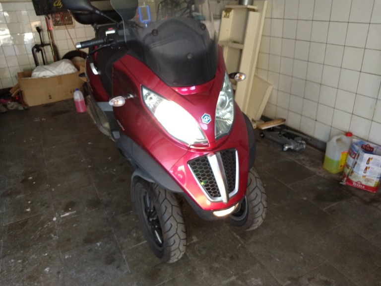

Bonjour à tous ! Je me présente, j'ai un super MP3 400 LT de 2012 acheté en novembre de l'année dernière en seconde main. Il avait 8000 km et il en a maintenant presque 12.000. je l'utilise principalement en ville (Bruxelles) mais il m'arrive de faire des virées de 150km jusqu'aux Pays-Bas. J'ai effectué un entretien complet avec changement de tous les liquides, plaquettes de freins av et arrieres courroie et galets pneus et liquides des freins (galère mais je connais LE truc maintenant!
