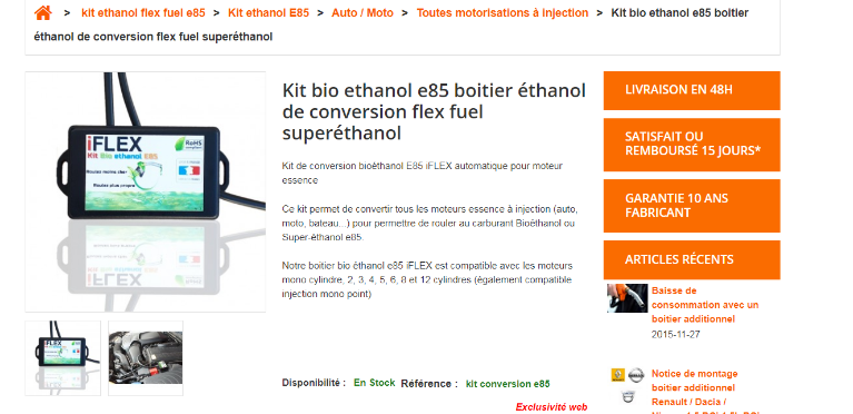

J'ai même voulu acheter un boitier pour passer à 100% E85 eflexfuel.com/fr/e85_ethanol_kit qui semble être assez sérieux avec capteur d'éthanol et de température.
C'était suite à une a vidéo "Installation boîtier Bio Ethanol E85 sur une Moto une première!" d'une personne qui a monté ce boitier sur une moto (pas scooteur).
Apparemment Thorn bikes collabore avec eux.
Mais le prix du boitier est assez élevé, il me faut plus d'un an pour l'amortir et du travail pour le montage de plus n'est pas clair si la modification est légale ou pas.
Finalement, j'ai décidé de rester sans boitier. Je vais essayer de passer dans les 75% d'E85 et je suis tenté d'essayer 100% E85 peut-être rempli à mi réservoir et du SP98 en sécurité dans un petit jerricane pour modifier le mélange en cas de problème sur la route.

Pour info un post d'un mp3 avec boitier E85 posé.
www.facebook.com/equipautoperfnantes/pho...6984/?type=3&theater
700€ posé donc un calcul rapide me donne 21 000 km pour amortir avec 5.5l/100km +20% (non vérifié) de conso E85.
C'est donc très long à amortir et réservé pour les très gros rouleurs type coursier ou moto taxi.
Ref www.prix-carburants.gouv.fr/ à 93110 Rosny sous Bois en plus SP95E10 1.539 contre E85 0.779 soit presque 50%.
Le boiter seul est à 449€ chez THORN BIKES et 400€ chez eflexfuel.com

La conso à 5.7 L est honnête avec du E85. Si je compare à mon HPE de 44.2 cv, au SP98, 4.2L, +1.5 L/100 et je laisse de côté la performance.
E85 à 0.70 le SP98 1.51 si je compte sur 10L , 7 € en E85 (175.4 kms), 15.10 en SP98 (238.1 kms)
En calculant, le gain ou le benef, il est de 4.03 € au 10L ou 175 kms avec du E85.
Je pense que le boitier est utile pour les variations du E85 (de E60 à E85) le top 449 €.
Amortissement sur 1.110 L ou 19.495 kms
Avec la pose, d'après le lien 699 €, l'amortissement passe à 1.734 L ou 30.300 kms.
Sans perte de puissance d'après les installateurs.
Intéressant, mais je reste septique sur la fiabilité de nos moteurs fragiles (si un jour Piaggio, garantie le FlexFuel, pas de Pb)
Pour l'instant tous les constructeurs suppriment la garantie si passage en E85, hors véhicule spécifique.

Qui connais ? bonne réputation sur moto
thorn-bikes.com/2018/620-eflexfuel-thorn-bikes.html
MP3 500 2013 LT SPORT, Huile 10W50 , Ldr engine cool ice, Bougie CR7, boite à air 40mm, filtre double malossi , courroie polini , galet pulley 19gr + cvtfr4 , embrayage techpulley + cloche malossi, plaquette carbone lorrain , silencieux arrow
  • B1
24 Mai 2020 23:17 #231342 par B1
Réponse de B1 sur le sujet Passé en E85, pour un MP3 400
C'est du très très bon, mais vers les 500 balles le bout, et dispo pour le 500, c'est le seul boitier qui analyse le carburant en permanence et ajuste la carto....le top.

Tu peux mélanger du 95 avec du 98 et du 85, la correction est immédiate, ce qui n'est pas le cas des autres boîtiers à usage exclusive du 85 et surconsommation si tu passes en 95 et 98; à 70 centimes le litre...yes.

Oui mais bon... 30 000 km pour amortir la mofif, comme c'est indiqué plus haute... ? Le jeu en vaut-il la chandelle !
  • B1
25 Mai 2020 00:51 #231363 par B1
Sur un Porche c'est gagnant, mais il n'y a pas que ça, le boitier qui analyse le carburant et bien plus performant que nos sondes lamda, donc un réglage air carburant toujours sur surveillance.
  • B1
25 Mai 2020 01:05 #231365 par B1
55 pleins pour amortir l'investissement sur un mp3 et gentil 6 pour un Porche cayenne......
