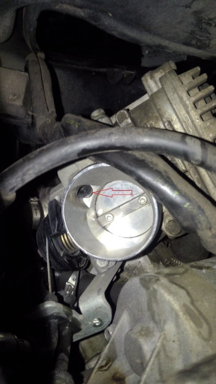

Par expérience sur ma machine qui affiche 70 000 kms, le problème du démarrage à froid a toujours était provoqué par un début d'encrassement du bypass de la vanne air ( à cet endroit il y a le moteur pas à pas et la sonde de température d'air), et plus ça s’encrasse et plus le moteur va perdre de puissance.
J'utilise à chaque nettoyage du filtre un produit en bombe fait pour ca.
Depuis même par 0...-4 le scoot démarre du premier coup.
