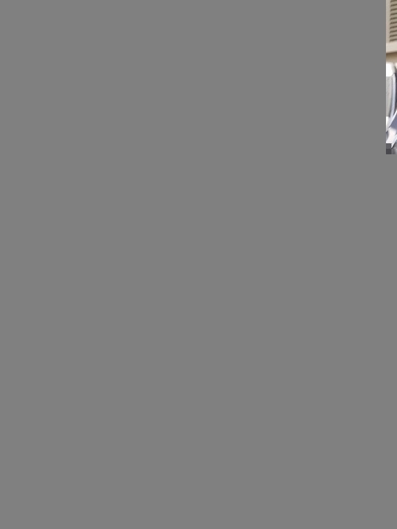

10 Oct 2017 23:16 - 13 Oct 2017 11:48 #214640 par Cfaq
Réponse de Cfaq sur le sujet Accident
C'est quoi la fourche ? Comment vérifier si elle est cassée?
Voici les photos
10 Oct 2017 23:32 #214642 par jarod
Réponse de jarod sur le sujet Accident
Tes photos son pas en bon format , je ne vois rien !!

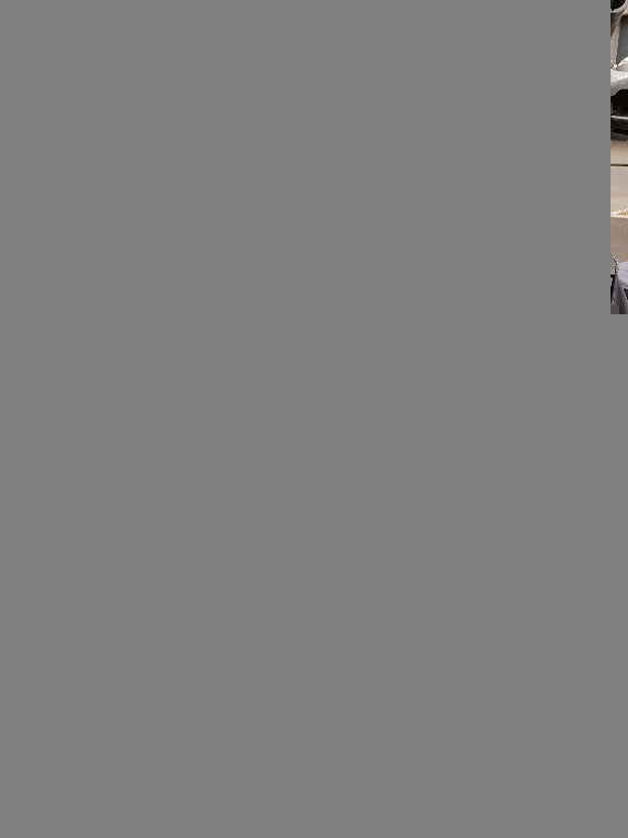

Hello a vous ! Alors avec mes petits bras effectivement je n'avais pas bien serré... mon ami a resserré et hop la direction est redevenue droite! Ça me rassure.
Voici quelques photos des dégâts, j'essaie de retrouver les noms des pièces abîmés pour voir s'il y en a sur leboncoin mais je ne connais pas les noms
