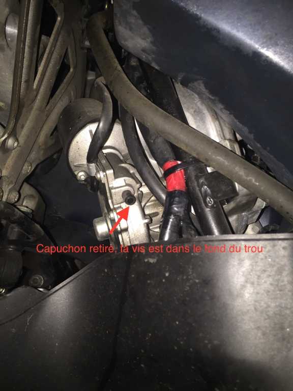

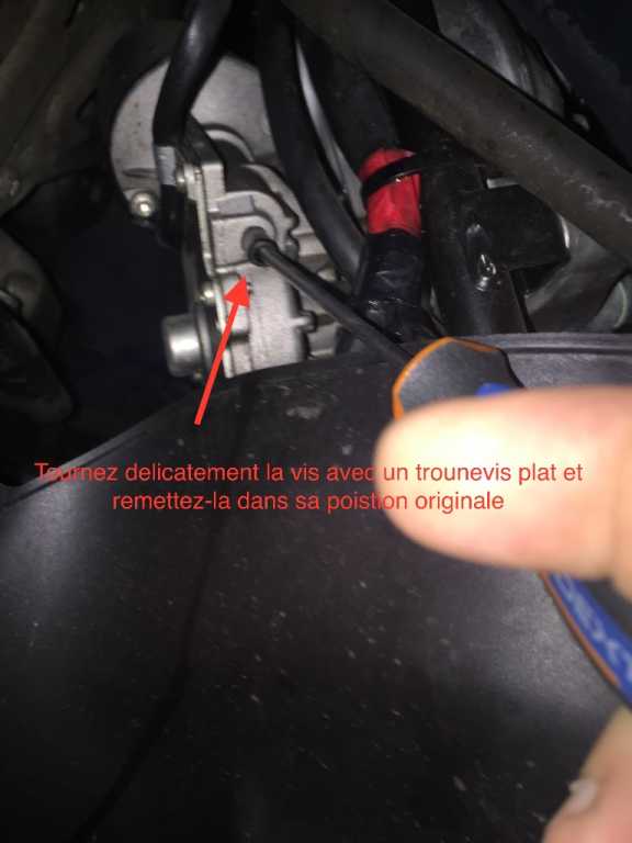

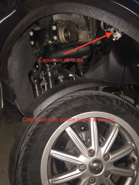

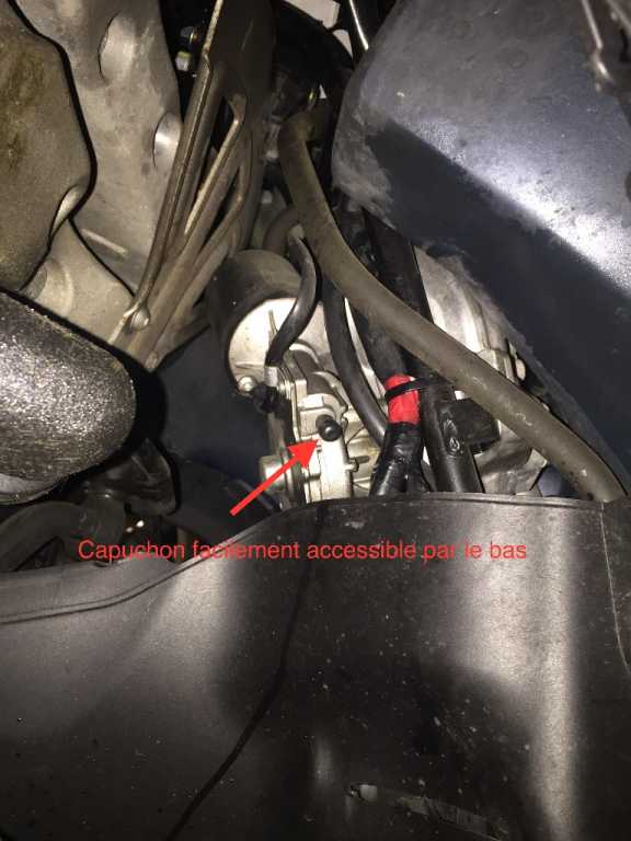

Bonjour tous en espérant ça puisse aider d'autres en ma situation voici comment j'ai résolu mon problème avec un petit pas à pas rapide.
Symptomes:
Roll Lock enclenché et impossible de le désactiver par accélération et par le commutateur (double clic à droite)
Led orange fixe, témoin rouge de problème roll lock fixe
Diagnostic:
En allumant la moto sur béquille et en m'essayant sur la selle, le témoin rouge disparaissait. Par contre dès que je donnait du gaz où le commutateur à droite, le témoin rouge s'allumait fixe et le bip était fixe. Le capteur de selle était donc écarté des problèmes.
Solution
Inutile de dire que j'ai passé une soirée à démonter tout le devant et passer au WD40 tous les contacts mais inutilement. J'ai essayé le lendemain matin et toujours rien. Même symptômes. Je me voyais déjà avec le gros cheque en main pour Piaggio quand j'ai voulu creuser la piste de la "petite vis" (potentiomètre). La vis est d'ailleurs très facile d'accès. Il suffit de se coucher sur le coté droit avec le guidon tourné à gauche. Là on voit un petit capuchon noir qu'il faut retirer à l'intérieur du quel il y a une vis qu'il faudra tourner. Avant de toucher la vis, j'ai allumé le scooter et ensuite j'ai essayé de la tourner. Au début c'était très dur (la mienne était en fin de course à gauche donc je pouvais seulement la tourner vers la droite) mais au bout d'un moment je suis parvenu à la faire doucement tourner et ensuite je l'ai repositionné là où elle était à l'origine et... miracle le commutateur est parvenu à débloquer le roll lock. J'ai fait plusieurs essai et tous concluants même après 5 km de route. Ici de suite quelques photos pour faciliter le compréhension.
