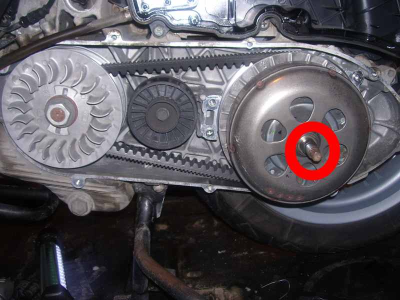

En remontant mon variateur ce soir j'ai cassé l'axe ( je suppose un remontage de l'ancien réparateur à la clé à choc )... Savez vous combien ça peut coûter pour le changement ?
Fait par un concess... j'ai un peu peur de m'aventurer :S

ce que tu montres est l'embrayage et pas le variateur.
C'est donc de l'axe de l'embrayage dont tu parles ?

Oui je me suis mal exprimé, c'est bien l'axe de l'embrayage !!

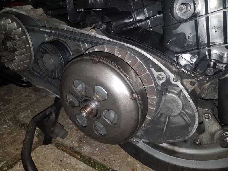

assez de place pour refaire un filetage ?
fais une photo de plus prés, et combien de matière en moins (longueur cassée ) ?

Je viens de faire une photo... C'est mort de chez mort je pense !
J'ai un 2eme moteur de 400 ( segmentation HS ) je peux prendre l'axe ? Mais je me dis que de repartir sur du neuf c'est peut être mieux.

a mon humble avis, récupère l'ensemble complet de ton réducteur arrière de l'autre 400....s'il a été stocké avec de l'huile et que le kilométrage est cohérent avec le tient......
Mais bon, petit chantier à faire quand même....
