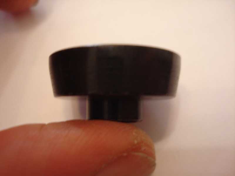

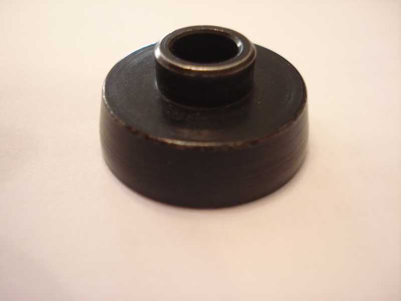

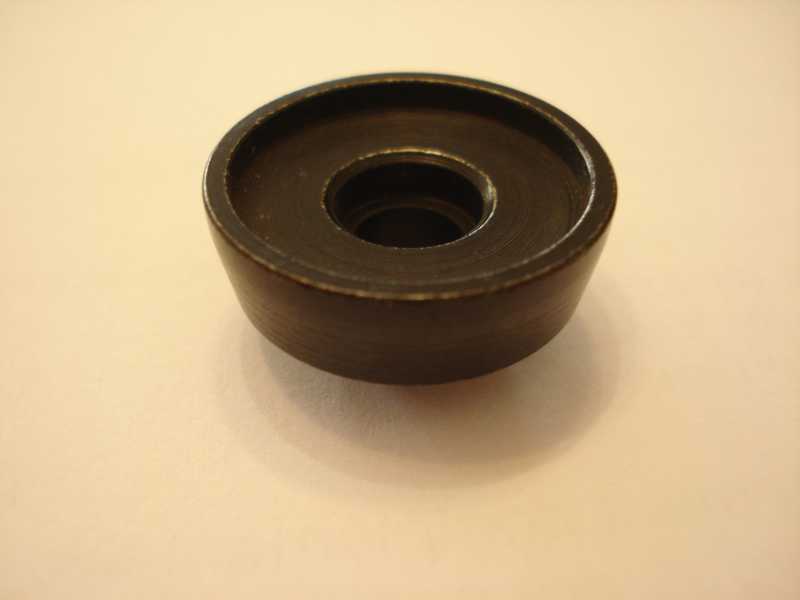

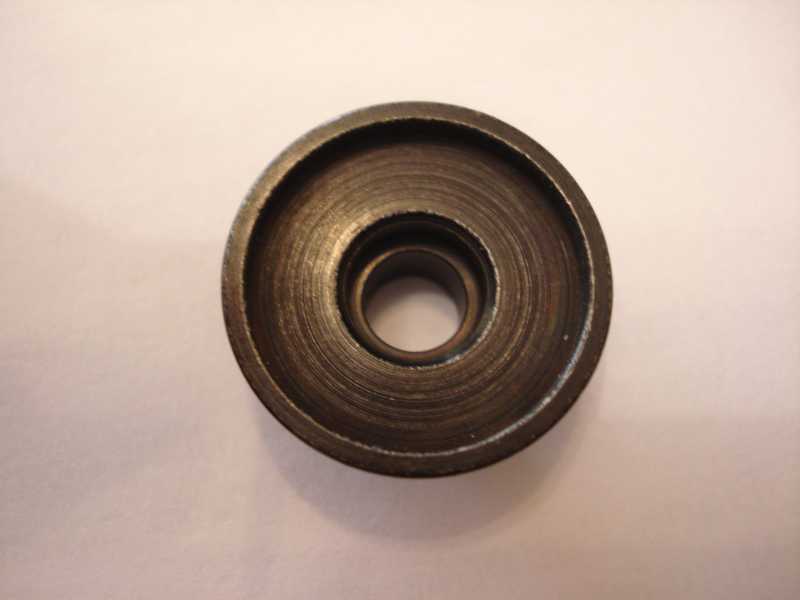

Bonjour a tous
J’ai démonté l’avant du MP3 pour faire le graissage de toute la direction et faire la modif pour l’allumage des veilleuses.
J’ai démonté le convoyeur d’air pour pouvoir passer le câble électrique correctement et j’ai trouvé une rondelle dedans.
J’ai cherché un peu partout sur la partie avant du MP3 mais je ne vois pas d’où pourrais venir cette rondelle (diamétre ext:23mm hauteur:11mm)
Je vous joins quelques photos
Si quelqu’un peut me dire d’où vient cette rondelle se serait sympa

05 Mar 2017 23:11 #208880 par RVZ
Réponse de RVZ sur le sujet Rondelle
C'est une rondelle en acier ,les rondelles de bulle sont en matière plastique et non pas tout a fait la meme forme
