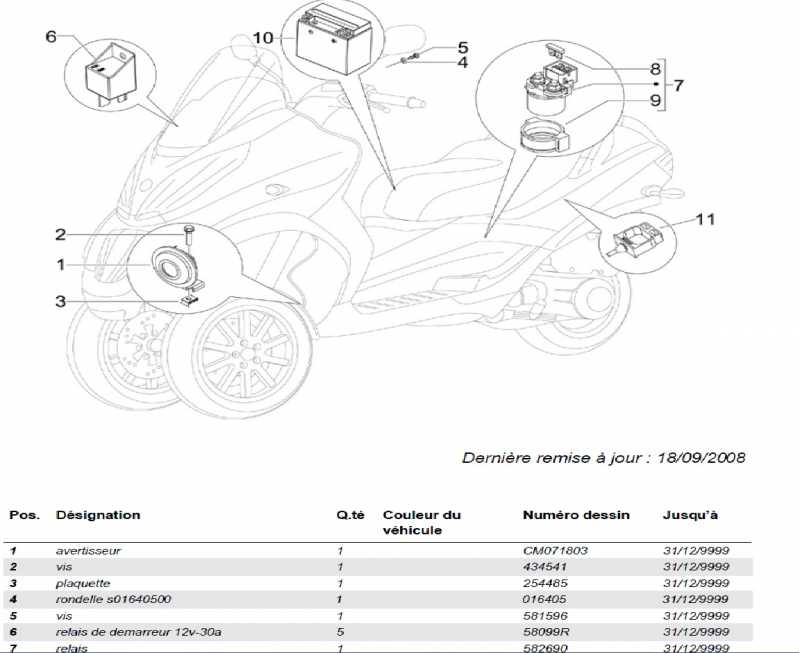

bonjour a tous
voila hier soir j'arrive devant cher moi j arrête le moteur,j'ouvre mon portail
je retourne sur le scooter et la plus rien quand je tourne la clé aucun voyant ne s'allume
je le rentre en poussant je regarde la batterie les fusibles sous la selle tout est bon
je remet la clé toujours rien
je mesure la batterie elle a 12.5v
après tout cela je fait une pause j' retourne
je met la clé je tourne les voyant s'allume je teste le klaxon çà fonctionne
j essaye de démarrer rien et rebelote plus de voyant plus rien encore
est- ce la batterie??

- Djoutel
il y a 8 ans 7 mois #208315
par Djoutel
Réponse de Djoutel sur le sujet impossible de demarrer
...et le gros bouton rouge d'arret d'urgence à droite sur le guidon ?....
il y a 8 ans 7 mois #208317
Tu dis que lors du démarrage tout s'éteint, quel est la tension de la batterie a ce moment précis ?
