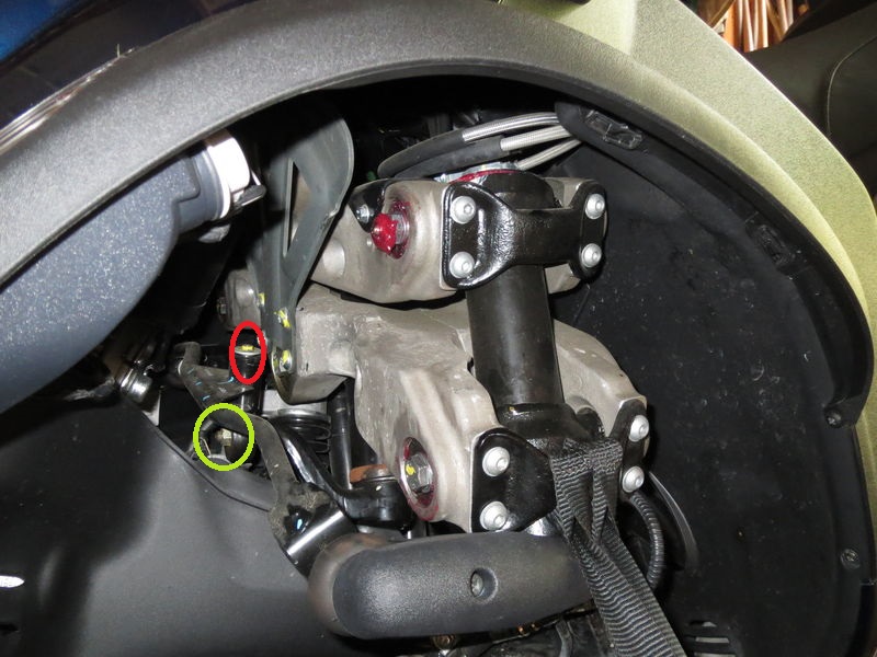

il y a 8 ans 9 mois #204533
par fifi76
Réponse de fifi76 sur le sujet demontage barre directrice
photo reprise d'un membre sur le fofo.
:alacave:
:alacave:

La rondelle est un clirclips (extérieur). Pour travailler proprement, il faut donc une pince à circlips. Sinon un petit tournevis plat mais avec le risque de déformer le clircilps.
Sinon, pour enlever la barre, il faut la dévisser de chaque bras.

ok donc j'irais acheter la pince à circlips. Pour demonter les rotule j'ai vu ecou de 13 de chaque coté
et pour l’écrou de 13 qui la maintien "rond vert" après ça ce sort comment, avec un petit maillet en caoutchouc?
Kittenwithclaws écrit: La rondelle est un clirclips (extérieur). Pour travailler proprement, il faut donc une pince à circlips. Sinon un petit tournevis plat mais avec le risque de déformer le clircilps.

Prévoir du frein-filet pour le remontage.

Pas besoin de maillet. Une fois que tu as défait les 3 écrous, ça vient tout seul.
