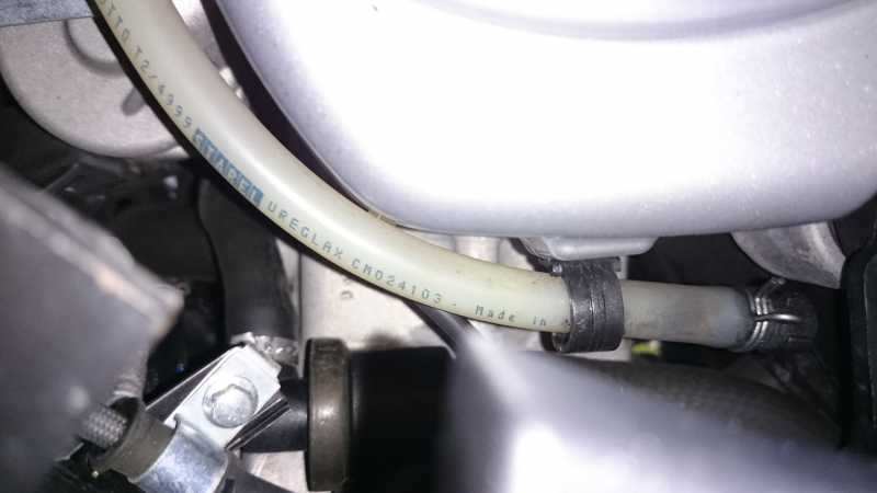

Les drains de la boîte à air se trouvent, un à l'arrière de la B.A. dessous comme une petite ampoule, l'autre à l'avant, un tuyau de 20 cm avec un bouchon au bout.
Regarde, s'ils ne sont pas plein d'huile, vidange au besoin. Si le tube avant est plein, il te faudra vidangé la B.A.
Je te joins une photo du drain avant, Regarde sur le fofo ou le MSS.

non tout est vide et le filtre ok......
