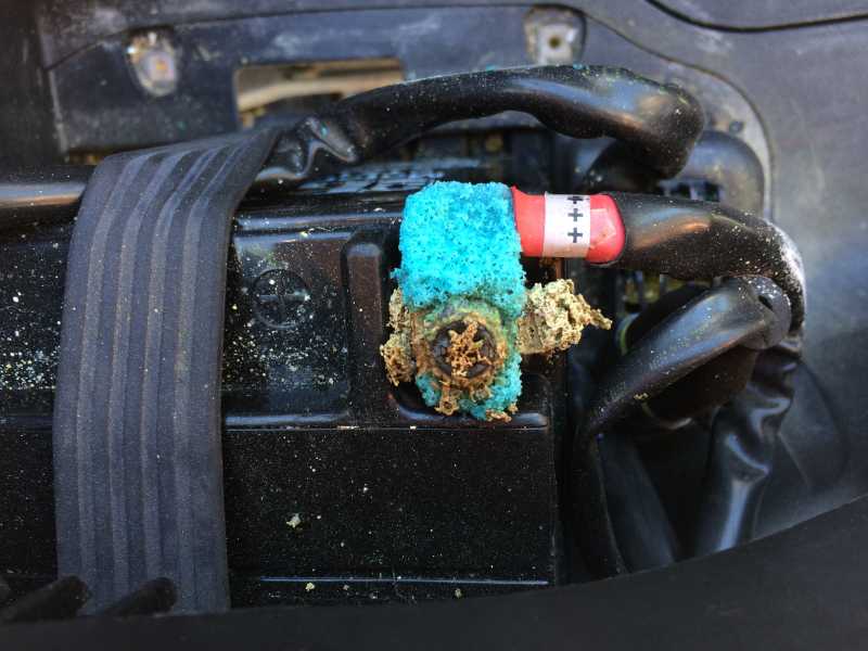

20 Juil 2016 11:07 #199272 par SRy
Réponse de SRy sur le sujet Problème au démarrage
ybro écrit: Cosse de batterie mal serré. Prend une clef de 10
:brav: en plein dans le mille!
c'est même plus grave que le serrage, voyez plutôt!!
comment prévenir ce problème!!
:merci:
:vive:

20 Juil 2016 19:14 #199289 par sequoia
Réponse de sequoia sur le sujet Problème au démarrage
Ton scoot passe la nuit dehors ?
3300 km au compteur
20 Juil 2016 20:01 - 20 Juil 2016 20:06 #199291 par SRy
sequoia écrit: Ton scoot passe la nuit dehors ?
Oui! mais je ne suis pas dans une région trop humide...
Je n'comprends pas pourquoi le cuivre s'oxyde autant...et comment prévenir de cette oxydation.
Est-ce judicieux de faire fondre de l'étain sur la cosse en cuivre?

20 Juil 2016 20:10 #199293 par christianjou
Réponse de christianjou sur le sujet Problème au démarrage
bonsoir, de la graisse suffira pour prévenir ce genre de problème.

20 Juil 2016 21:30 #199295 par ybro
Réponse de ybro sur le sujet Problème au démarrage
Exactement et pis si Il y a de la sulfate. C'est que ta batterie est HS...

  • ybro
22 Juil 2016 21:46 #199365 par ybro
Réponse de ybro sur le sujet [RESOLU] Problème au démarrage
une batterie qui sulfate au bout de 8 mois Option 1 c'est de la merde(oui je sais je suis cru dans mes propos), option 2 elle a pris un choc (tombé parterre sur ta borne positif). quoiqu'il en soit si tu as de la sulfate c'est qu'il y a prise d'air et comme ces batteries (et je n'aime pas le terme) sont censé etre étanche.....ou qu'elle a mal été "préparé"
