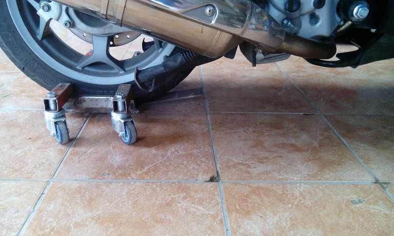

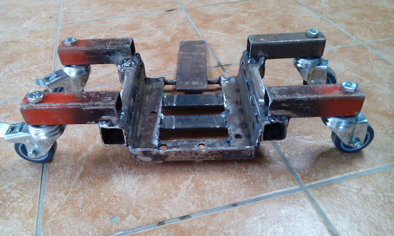

20 Oct 2019 06:10 #226014 par ray29
J'ai fait ce petit chariot,très pratique.

20 Oct 2019 15:38 #226025 par Balbo
Tres beau boulot je dirais même ! La partie "rampe" est-elle mobile? J'adore et je pense en faire un égal au tien!
20 Oct 2019 19:09 #226029 par ray29
Pour les bricolos
20 Oct 2019 21:50 #226034 par Balbo
Merci pour les dimensions ! Je crois que je vais m'y mettre aussi un de ses jours ! Petite question... Tu l'utilise tous les jours? Car moi j'aimerais rentrer dans le garage tous les jours et pouvoir faire pivoter le scooter pour le tourner vers la porte avec le museau. Mais avec les bordel qu'il y a dedans c'est 5 minutes de manœuvre tous les soirs avec intoxication à cause du moteur allumé ! :-)
J'aimerais donc trouver un système qui soit vraiment pratique au quotidien. Ton charriot tu l'utilise souvent? Est-il vraiment un plus et surtout tu mets ta roue arrière dedans avec facilité ? Merci par avance

21 Oct 2019 04:34 - 21 Oct 2019 04:35 #226050 par ray29
Comme ds le garage c'est le vrai bordel et je n'ai pas beaucoup de place, je l'utilise tous les jours.
Je recule le P3 dessus, frein à main et ensuite je fais ce que veux avec.

j'en ai fabriqué un mais au premier essai , il a pas aimé, je vais devoir sacrément renforcer
par contre ça rend le déplacement hyper simple et stable
24 Oct 2019 10:49 - 24 Oct 2019 10:49 #226090 par ray29
Le chariot que j'ai fait résiste très bien au poids, je l'utilise tous les jours et n'a jamais eu de défaillance.
Sachant que le 500 fait 260 kg, ce qui donne entre 130 et 150 kg sur la roue arrière.
Les 4 roulettes du chariot supportent 35kgx4=140 kg, donc on est bien dans les clous
