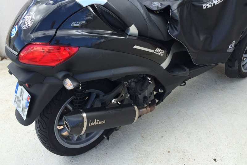

Salut,
j'ai eu le Leovince Nero sur mon 400. Je n'ai pas remarqué de surchauffe...
Il est livré avec un db killer qui se monte entre le collecteur et le silencieux. Sans ce db-killer, je te dis pas le barouf. Déjà qu'avec il est super bruyant. Quand tu regardes par le trou de sortie qui fait pas loin de 3cms de diamètre, tu vois direct le collecteur au bout ! C'est en ligne droite !
Par contre attends-toi à avoir une sévère perte de couple. Les démarrages au feu rouge sont bruyants mais moins performants qu'avec le pot d'origine.
Par contre, il a un look d'enfer !!!

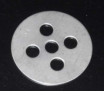

Je vais essayer avec et sans le.db.killer et je verrais la difference .sur internet j ai cru voire que certains enlever une bride en forme de grosse rondelles côté embout pour retrouver la patate.je vais voire quand je le reçoit et je vous dirais

Tu verras dans le sachet de quinquaillerie, il y a 2 trucs :
- une coupelle percée de plein de petits trous. C'est le DB-killer. Sans lui au secours !
- une rondelle percée de 5 trous. J'ai essayé avec cette rondelle. A mon avis il faut l'oublier. Le bruit est plus étouffé mais le scooter aussi. Avec cette fameuse rondelle j'avais du mal à atteindre le 130 compteur... :S

Très bien
Donc cette rondelles c la bride
Et je l oubli
Par contre le db j essaie avec et si je perd pas trop en puissance je le laisse .car sans il parrain que le bruit est vraiment trop fort.
