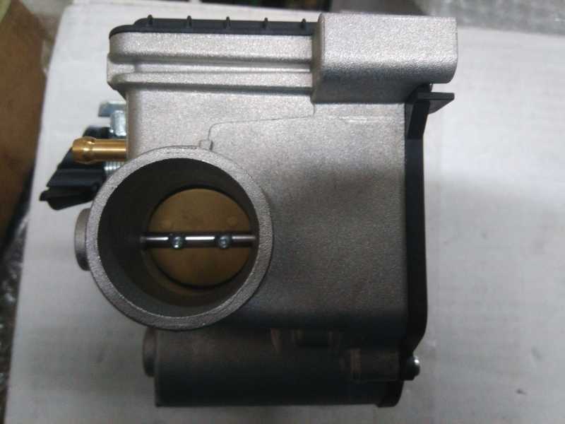

Ceci est ton corps pap, tourne autour et vérifie que la durite branchée sur ce venturi le (l'ergot en haut à gauche soit libre et non pincée )

Merci Ybro! je vais essayer de bien analyser ta photo ce soir car quand je compare la tienne avec la mienne en page 1 je ne m'y retrouve pas trop au niveau de la forme du bloc (chez toi ça sort en haut à droite alors que moi j'ai pas ça. Puis les plastiques noirs je ne vois pas ça non plus). Ceci parce que le venturi j'ai pas l'impression de l'avoir vu quand j'ai ouvert. Celà dit je vais mieux regarder ce soir et éventuellement j'ouvre à nouveau le sous selle).

Voyons si j'ai compris. en regardant la photo ci dessous, le manchon de la boite à l'air entre par la droite et le corps papillon se "branche" au bloc moteur du coté gauche. quand je compare avec ta photo on dirait que la partie à nettoyer (le papillon) est à gauche et que le venturi à vérifier se trouverait sur le coté haut de ma photo en bas (mais je ne me semble pas visible sur cette photo). Est ce juste?

Voici en noir la partie où il faut injecter du nettoyant Carbu

la durite du capteur MAP ( Manifold air pressure) ne doit pas etre coincée dans sa continuité , si tu l'a regarde de plus pret, elle fait un schéma en "L" il y a un collier (type rilsan) qui l'a maintient avec une autre durite; avec le temps la durite se fait "écraser", la durite part de cet endroit..
en ce qui concerne ton puit de ralenti , c'est lui.... il faut que tu arrive a pulvériser légèrement a l'intérieur du nettoyant carburateur ou injecteur (surtout pas de nettoyant frein qui pousse la merde et ne la dissolue pas.... attention il est en plastique et Extremement fragile(partie en rouge).
De surcroit le papillon couleur laiton que tu vois est a nettoyer aussi et surtout sur la tranche(le contour de l'ovale).partie en bleu ciel
