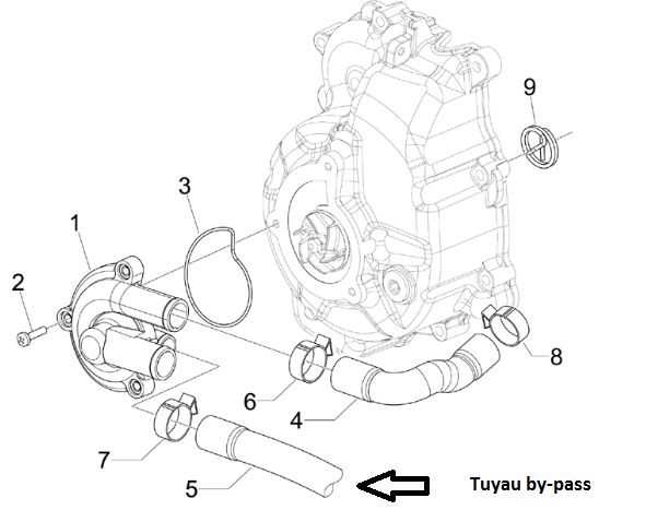

oui c'est le bouchon à gauche celui du LDR la purge n'est pas bonne à 100% j'ai pas l'eau qui coule à 100% c'est un melange d'air et d'eau!
j'ai aussi été sur la piste de l'inversion des durites mais pas moyen de verifier
je vous envoi ci-joint le schema de la sortie de pompe à eau la durite 5 (Tuyau by-pass) va à gauche ou à droite du radiateur?
