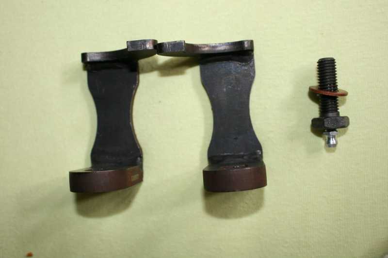

Les graisseurs sont en route 12 au total... j'ai pas abandonné !

Les boulons de graissage sont presque prêt, il manque les joints cuivre.
Pour l'instant il y en a huit, il me reste quatre graisseurs, pour en faire d'autre.
Une fois prêt, je les mettrais en annonce.

la première faite est celle tout a droite je pari.....;) :D

Hé non, ;) c'est le dernier, le foret n'en pouvait plus, j'avais pas fait gaffe, c'est un 10.8, alors que les autres sont standards 8.8
Tous percer à l'oeil ! Perceuse à main.

a la photo on dirait qu'il est excentré (le graisseur) ...c'est pour ca que...

Ouais, je suis parti en crabe ;) je me le garde
