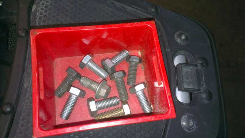

  • Semerkhet
30 Avr 2015 23:26 #176266 par Semerkhet
Réponse de Semerkhet sur le sujet longévité des roulements de direction
:hello: !
Les boulons de graissage sont presque prêt, il manque les joints cuivre.
Pour l'instant il y en a huit, il me reste quatre graisseurs, pour en faire d'autre.
Une fois prêt, je les mettrais en annonce.
  • ybro
30 Avr 2015 23:37 #176271 par ybro
Réponse de ybro sur le sujet longévité des roulements de direction
la première faite est celle tout a droite je pari.....;) :D
