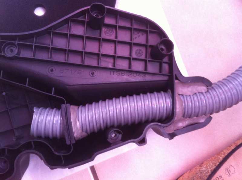

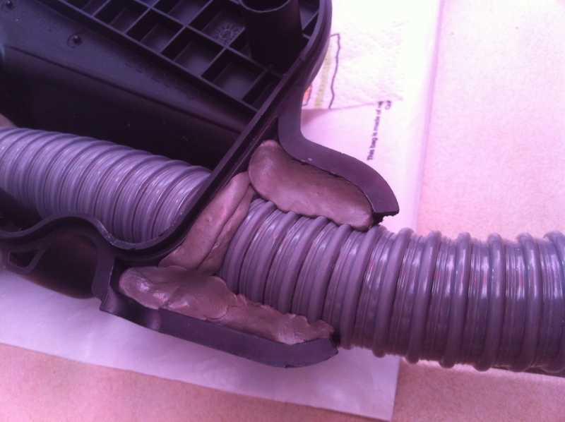

Salut tout le monde !
Bon, ayant franchi le cap de la modif BAA en 40 comme B1, Jojo, Kiaman, Canonballrt, Zane... Voici mon petit retour sur cette modif plus communément appelé "Admission dynamique".
Pour ceux qui hésitent encore car peur de "BROYER" la boite à air, allez-y, c'est juste ROYAL ! :mp3: Pour ma part avec mon :mp3v2: 500 Sport, montée en régime plus franche sur toute la plage d'utilisation mais plus particulièrement sur les hauts régimes et hautes vitesses (120 @ 140) Ca renquille direct quand on met plein gaz à 140, même sensation qu'avant à 120-125 ! Départ au feu, fond de poignée, la ou je passé à un endroit bien précis à 140 à chaque essai (raccord de route) maintenant 144 :yes: La Vmax est-elle aussi améliorée, je suis passé de 160 @ 165 sur le plat total ! Auparavant 155 d'une traite puis 160 tout doucement sur 15-20 secondes, mais impossible d'aller plus haut, même en faux plat descendant, comme ci le scoot réguler et bloquer à cette vitesse...Maintenant 160 d'une traite, puis 165 dans les 7-8 secondes d'après, j'ai même poussé jusqu'a 169 (@ 8200 trs) en faux plat légèrement descendant... Donc pour ma part, un gain en Vmax de 5 kms/h sur le plat ! Bref, Top ! Une modif qui vaut le coup puisqu'elle ne coûte presque rien (1 M de flexible pvc en 40 à 9 euros et pour ma part de la résine epoxy pour colmater entre les trous et le tube, 6 euros) Il faut juste oser détruire un peu la BAA d'origine, mais avec l'outil adéquat c'est assez simple ;-)

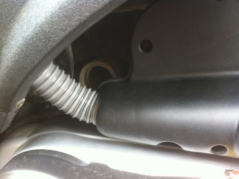

03 Oct 2014 21:45 #157374 par asiskabab
Réponse de asiskabab sur le sujet "Admission Dynamique" en 40 (Mp3 500)
Le tube reste visible au niveau de l endroit ou le passager pose ses pieds? Esthétiquement c est juste horrible... jme trompe?

03 Oct 2014 22:07 #157383 par B1
Réponse de B1 sur le sujet "Admission Dynamique" en 40 (Mp3 500)
En images, la bride d'admission, on est loin de 32 OU 40.
Pour alimenter ça
B1

03 Oct 2014 22:15 #157386 par jojo-lebarje
Réponse de jojo-lebarje sur le sujet "Admission Dynamique" en 40 (Mp3 500)
B1 écrit: En images, la bride d'admission, on est loin de 32 OU 40.
Pour alimenter ça
B1
Le papillon fait 36, donc 32 trop faible et 40 fait effet venturi

03 Oct 2014 23:04 #157396 par Tom
Réponse de Tom sur le sujet "Admission Dynamique" en 40 (Mp3 500)
asiskabab écrit: Le tube reste visible au niveau de l endroit ou le passager pose ses pieds? Esthétiquement c est juste horrible... jme trompe?
Non, la c'est les photos juste après la pose ! Le tube rentre au final vers l'intérieur du marche pied, quasiment au fond... ;)

03 Oct 2014 23:07 #157398 par jojo-lebarje
B1 écrit:
Tu as aussi la version soft au niveau de l’esthétique
je veux réagir, sur la photo, il est aller chercher le tube.
Prend ma photo, c'est invisible, sauf à 4'pattes, le vent dans le dos, le soleil en contre jour ..............
