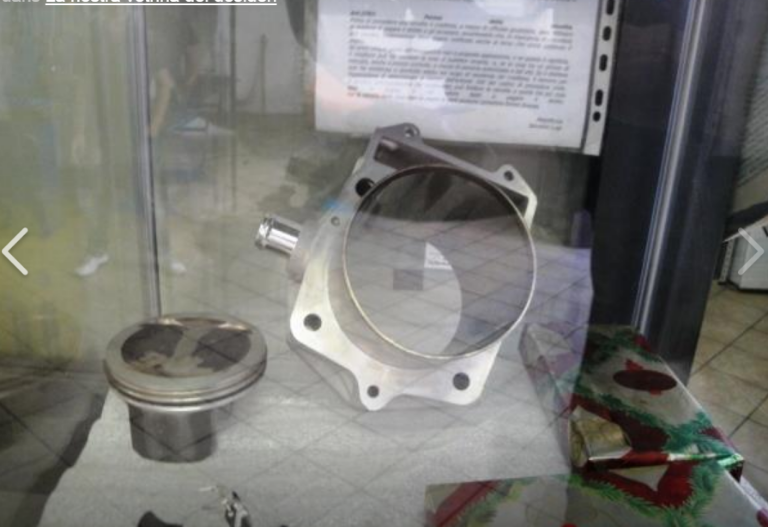

Bonsoir à tous, concernant la modif avec le cylindre en 460cc, quelle épaisseur de joint d’embase faut il prendre car sur le site easy parts il est noté 3 tailles différentes.
D,avance merci.
28 Jui 2018 09:59 - 30 Jui 2018 22:43 #218679 par Kittenwithclaws
Réponse de Kittenwithclaws sur le sujet Chemise piston 500 sur 400 possible ???
Tu ne peux pas choisir au pif. Il faut faire un montage à blanc et mesurer au comparateur l'espace entre le haut du piston et la surface de contact de la culasse. C'est cette opération qui te permet de savoir quel joint il faut mettre.
Si tu mets un joint trop épais, tu vas perdre en compression et en puissance. C'est chiant. Mais si tu mets un joint trop fin et que le piston vient taper sur le culasse, je te laisse imaginer le résultat...

30 Jui 2018 23:28 #218712 par DOMTOM973
Réponse de DOMTOM973 sur le sujet Chemise piston 500 sur 400 possible ???
Bonsoir Kittenwithclaws et merci de ta réponse avec laquelle je suis complètement d’accord.
En fait j’ai posé cette question pour commander le bon joint dès le départ.
En relisant ce post je crois que j’ai tout de même trouver une réponse :
jojo-lebarje écrit:
nico02 écrit:
jojo-lebarje écrit:
nico02 écrit: jet fait rectifier la chemise de 2mm.
tu peux donner plus de détail sur cette rectif.
je voulais raboter le plan de culasse de 2 mm, mais finalement le calcul sur un piston bombé augmente mieux le rendement du couple moteur et donc agit sur le CV.
Je voulais même faire encore plus fort et porter la cylindré de 96 voir 98.
mais il faut enchemiser l'embase du bloc cylindre et ouvrir les deux carters au nouveau diamètre.
c'est possible techniquement, mais revient trop chère financièrement.
au debut on voulait rectifier le dessus de la chemise, mais le tourneur a eu peur que le nickasil ne tienne pas.
donc il m a enlever 1,5 mm en dessous de la chemise.
1,5 mm pas possible de dépasser 1,13mm, mais sur une chemise de 493cc.
car la chemise de 460cc pas la peine de raboter, puisqu'il faut monter un joint d'embase de 0,60 mini...

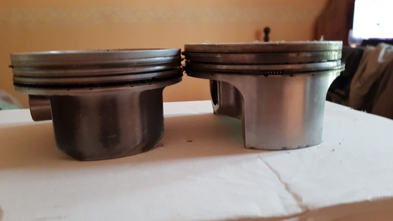

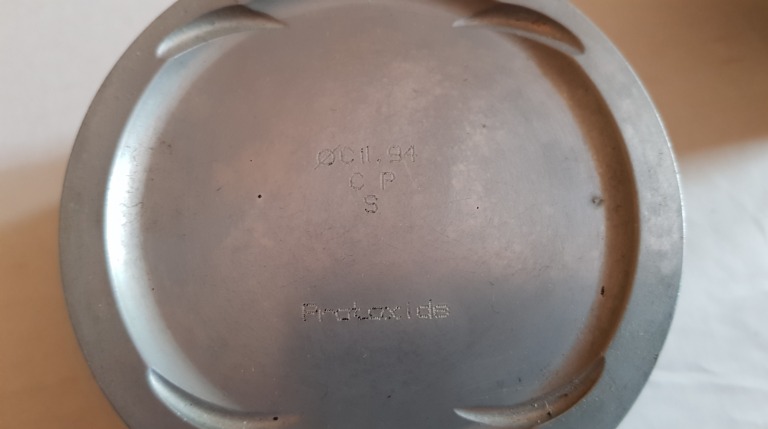

21 Juil 2019 13:17 #224591 par B1
Réponse de B1 sur le sujet Chemise piston 500 sur 400 possible ???
Salut dom dom
Pour sélectionner le bon joint d'embase ...c'est dans le manuel atelier.
Plus tu as un taux de compression élevé, plus il faut un carburant avec un taux d'octane élevé, surtout l’été pour évite les problèmes de détonation et casse piston.
Si tu consommes souvent du 95 l’été et par forte chaleur...au dessus de 25 degrés, baisse ton taux de compression, monte du 0.8 mm.
Ci dessous type de piston à monter, pour passer un 400 en 500 cm3.
Tu pourras constater que le piston 500 pour 400 est moins haut, c'est pour éviter que le bas du piston rentre en contact avec le vilo, normal la course du 400/460 est plus courte que le 493.
Le piston de 500 fait 94 mm et le piston cps pour 400 et 460 fait aussi 94 mm
Ou directement dispo chez salvatori racing
