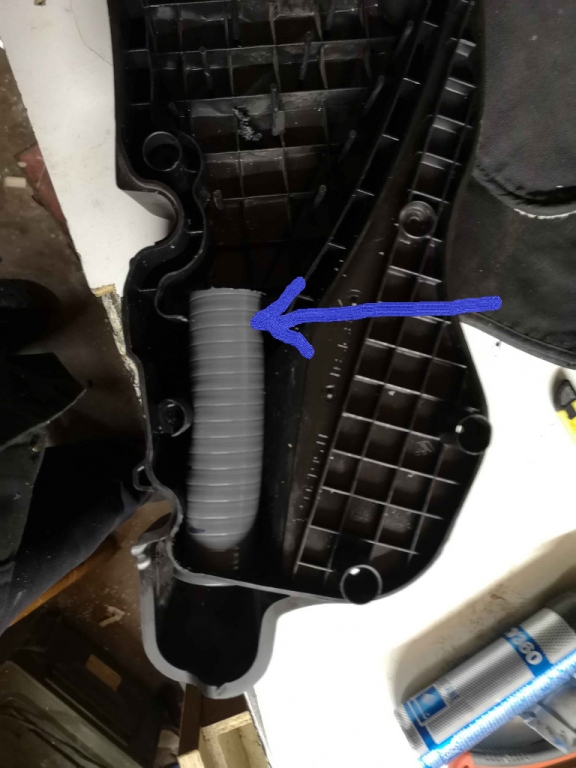

passage boite a air diametre 40 besoin infos pour etanchéité.
  • ppha
19 Oct 2019 20:06 - 19 Oct 2019 20:07 #225998 par ppha
j'avais mis un tube de 32 canelé mais je ne suis pas convaincu de l'efficacité.
Donc je passe en 40 lisse.
j'aurai besoin de savoir comment vous vez fait pour l'etancheité a l'endroit de la fleche bleu sur la photo.
19 Oct 2019 21:45 #225999 par finger2
certain utilise du mastic silicone ou autre...
19 Oct 2019 22:04 - 02 Avr 2020 22:44 #226000 par ray29
Bonsoir
J'ai mis du "sikaflex"

19 Oct 2019 22:19 #226003 par ppha
Bonsoir ray29
ou j'ai mis la fleche tu n'as pas fait une bague qui fait le tour du tuyau?

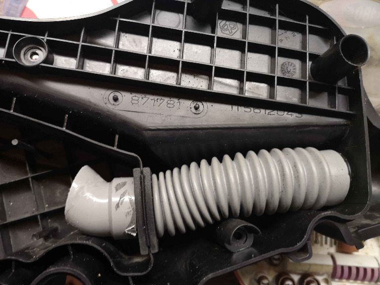

19 Oct 2019 22:22 - 19 Oct 2019 22:23 #226004 par ppha
Pour l’amélioration, justement, je vais voir la différence, avant j'avais ce qu'il y a sur la photo tuyau cannelé et je ne suis pas convaincu que ça fonctionne bien, même si c'est mieux que l'origine

20 Oct 2019 06:16 #226015 par ray29
à PP3 => meilleure reprise
à ppha => j'ai ajusté avec une plaque alu

20 Oct 2019 12:15 - 20 Oct 2019 12:25 #226021 par PP3 31
Exactement Messieurs, modif sur mon ancien MP3 de 2014 avec cannelure 32 en laissant la trompette côté entrée, effet venturis.
Mais dans un but, une meilleure carburation en altitude, fait sur 5 autres machines. résultat top en montagne.
Par contre, associé à un bon échappement Akra ou Arrow un petit plus en carburation en reprise, mon cas en Arrows
Avec un Filtre Malossi Red ou double red en fonction de la zone géographique.

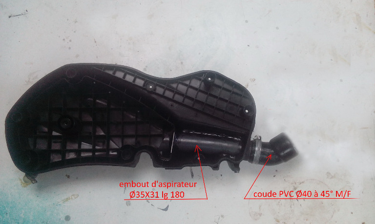

21 Oct 2019 08:00 - 23 Oct 2019 19:55 #226055 par ppha
Bonjour B1
je n'ai jamais vu une boite a air de hpe.
je vais récupérer une partie de la pièce d'origine du moins en test je ferai une photo ce soir
B1 je t'ai envoyé un mp sur la akra que tu reconditionnes.
Voic ce que ca va peut-etre donner

25 Oct 2019 17:33 - 25 Oct 2019 17:40 #226115 par PP3 31
Beau boulot PPha,
Mais tu as coupé le déflecteur à l'entrée de la boîte à air, un risque peut-être pour les projections d'eau, non.
Photos de l'énorme boîte HPE, plus de problème en altitude, boîte stock.
  • ppha
25 Oct 2019 21:35 #226119 par ppha
Bonsoir PP331
j'ai laissé le coté venant de face je ne pense pas que l'eau arrive par la,
Mais je n'ai rien fixé pour l'instant, je reflechi peut etre le tube un poil plus long et un coude pvc, mais orienté dans quelle sens , ca je ne sais pas.

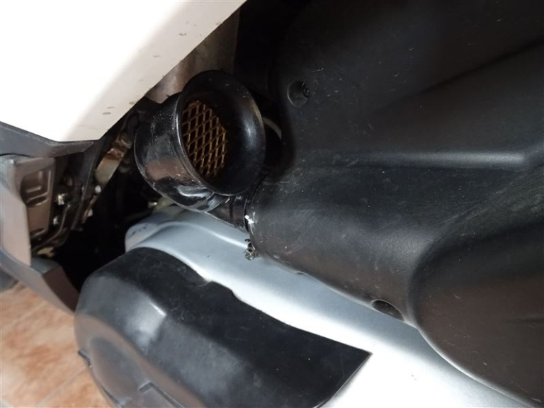

03 Nov 2019 22:38 - 03 Nov 2019 22:40 #226223 par ppha
Je suis entrain de faire des tests sur la sorite de la boite a air, photo ci-dessous
par contre ca dépasse un peu la boite a air, je ne sais pas si jamais ca talonne, il ne faudrait pas que ca touche.
L'eau ne peut pas rentrer comme ca.
