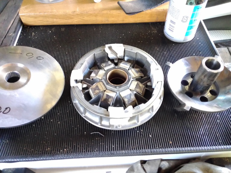

Donc tu as un CVTFR4 20 GRS.
Tu peux passer en 19 grs ou 18grs (pour le 460 40cv, cvtfr4 livre en 18 grs).
Pour le cvt fr4, il faut une courroie de 400, et rien d'autre; pas de ressorts d'embrayage plus durs ou un ressort de contre poussée plus dur.
Il te faut contrôler ou changer les 2 joints spy de l’amortisseur de couple arrière, souvent ils fuient et ils laissent de la graisse sortir, et par la force centrifuge quelques gouttes de graisses se retrouvent dans la cloche d'embrayage, donc perte de Vmax.
Apres tu peux aussi faire passer ton cvtfr4 sur des DR PULLEY à cames en 15grs, mais la ca demande des modifs pour avoir un vario à grande plage, c'est ce que j'utilise en 15 grs. ( version sport 13 grs et route 15 grs)

Je pense passer en 19 car 18 je vais surement perdre en vmax à voir !
Pour les pulley je sais pas car modif vario obligé et la faut un type qui sais faire et sûrement changer la demie poulie par une usinee apres.
J'ai une courroie de 400 cloche polini
Pour info Je viens de recevoir une nouvelle carto pour config 18grs je me tâte à passer en 18
