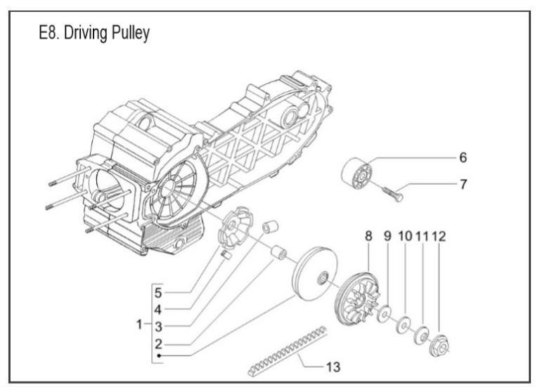

EDIT: Je viens d'aller voir la contre-poulie usinée, j'ai un truc curieux a ce niveau je présume que tu auras la réponse...
D'origine sur la doc Nexus 500 le variateur possède dans l'ordre: Ecrou 27mm, rondelle conique, rondelle 2mm, joue fixe vario, rondelle 3mm, variateur.
Sur mon buggy a l'origine (et sur sa notice officielle PGO) j'ai: Ecrou 27mm, rondelle conique, rondelle 2mm, rondelle 3mm, joue fixe vario, variateur.
Mettre 2 rondelles après la conique ça n'a aucun sens?!!!! En plus dans la doc technique officielle du buggy ils donnent bien l'ordre du Nexus !!!
Quand j'ai fait mon entretien, j'ai tout replacé comme dans la doc Nexus et comme vu sur différentes vidéos youtube
J'ai bien fait?

il y a 7 ans 3 mois #218080
Réponse de B1 sur le sujet Besoin de votre aide pour améliorer transmission
En montant la 9 du coté de la 10 et 11 tu as un démarrage moins puissant, c'est un peu comme un démarrage en seconde sur une voiture, mais plus d'allonge.
