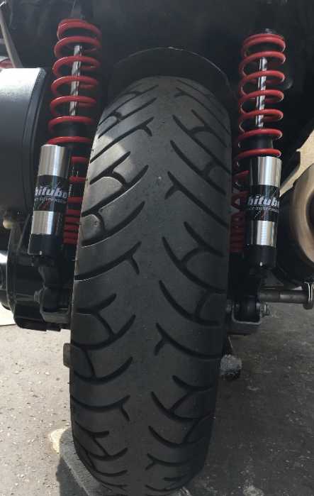

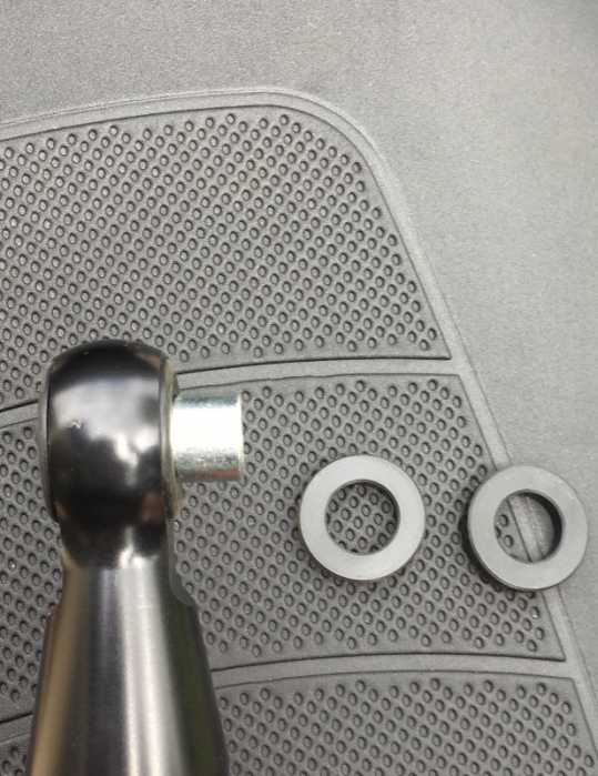

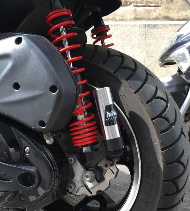

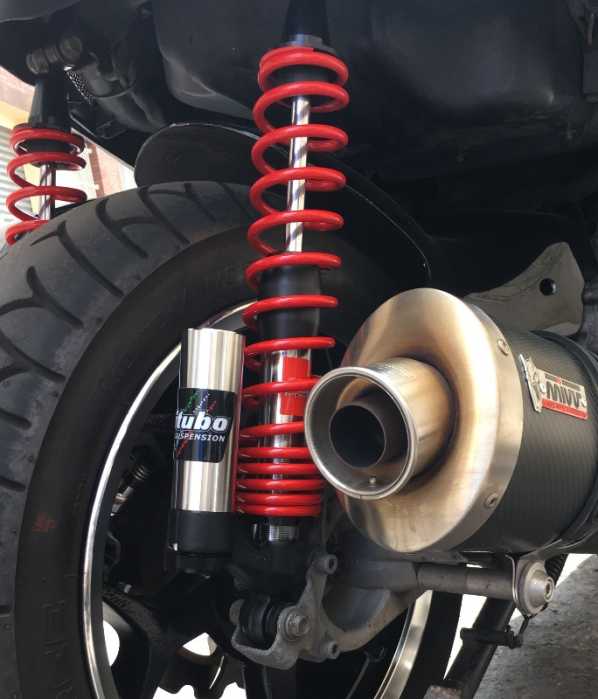

Bonsoir à tous voilà aujourd'hui je viens d installé mes nouveaux amortisseurs Bitubo sur mon fuoco ! au niveau esthétique je vous laisse juger par vous même , installation très rapide sauf pour l amortisseur gauche car j ai pas compris le coup des deux rondelles ! Sinon au niveau usage pour l instant suis en mode souple , je vais affiné les réglages avec le temps , pour finir un grand merci à Ybro .

Bravo Jarod!
Ça envoie du lourd!
Un peu étrange de voir les réservoirs en bas, mais c'est un concept...Italien :top2:
En tout cas, bravo pour ton investissement!

Ils sont magnifiques Jarod, très bon choix.
Preneur de ton retour et de tes sensations.
Si ma nouvelle paire d'origine me lâche (gratuit sous garantie) , la troisième paires seront des Piaggio Bitubo.:top2:

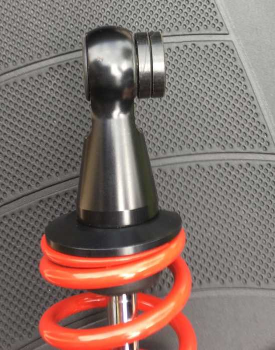

Je viens de voir ton histoire des 2 rondelles, je ne comprend pas non plus.
Côté droit une rondelle de chaque côté ok, mais à gauche 2 rondelles côté interne !!
Il faut te renseigner.

Moi aussi ça m'a paru bizarre mais Ybro m'a bien confirmé que ça se monter bien comme ça pour protéger la bonbonne du bloc frein à main

et sur un mp3, ces rondelles se montent pareil ?
07 Mai 2017 12:47 #210663 par jarod
Réponse de jarod sur le sujet Mes nouveaux amortisseurs bitubo 2017
Oui ! Car ç est le même bloc moteur et chassi

jarod écrit: Oui ! Car ç est le même bloc moteur et chassi
Ok, tu as également 2 rondelles en haut côté interne.

c'est expliqué dans la doc j'imagine.....
07 Mai 2017 20:55 #210683 par jarod
Oui effectivement y'a 2 rondelles en haut et en bas ,, et pas d explication concernant le montage !

Ok, pour sécuriser le frein de parking.
Mais, il s'agit d'un montage disymétrique, je trouve plus logique de faire la même chose côté droit (si l'écartement est suffisant par rapport à l'échappement). histoire d'avoir un montage symétrique des 2 côtés, pour les efforts. (mon avis)
