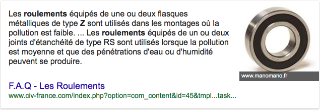

En démontant le carter de protection de ma courroie motrice j'ai vu que le roulement de l'embrayage était avec deux flasque métalliques donc un 6202 zz. Or la réf de la pièce piaggio 4789853 fait référence à un roulement 6202 2rsh (étanche ). Comment se fait il que je n'ai pas le bon roulement alors qu'il n'a pas été changé à ma connaissance ???? jai 11500km. La def a t elle évoluée ?
Quelqu'un qui a déjà eu a faire avec ce roulement peut il me renseigner ? De plus faut il le changer a chaque changement de courroie motrice donc tous les 10000km?

Bonjour, les roulements dit "étanche" sont avec des protections noirs et ne sont pas en métal !!! Mais en matière caoutchouc pour assurer la dite étanchéité

Réponse de ray29 sur le sujet Roulement carter
Bonsoir
6202 ZZ (flasques acier) étanche poussière
6202 2RS (flasques acier enrobées de caoutchouc) dit étanche eau

Je t'invite à leur envoyer un mail.pour savoir si il y a eu évolution technique de leur côté. Où changement de fournisseur qui ne proposait que '' qualité supérieure''.jolabricol écrit: OK tres bien . Mais comment explique t on que mon roulement a des flasques en metal alors que celui en rechange est en caoutchouc ?
Je pense qu'ils sont les seuls à pouvoir te répondre..
Je préfère les DU perso
