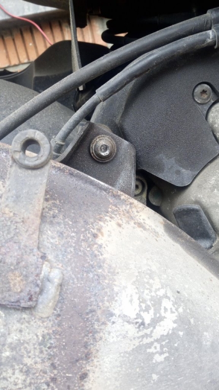

Toujours bloqué grrr.
comme vis étaient cassées j'ai acheté des vis d 'extraction mais je reste toujours avec mon ancien pot.
Voici les photos.
Voici les photos.

Salut
Moi je l'ai coupé à la disqueuse, et après montage akrapovic .

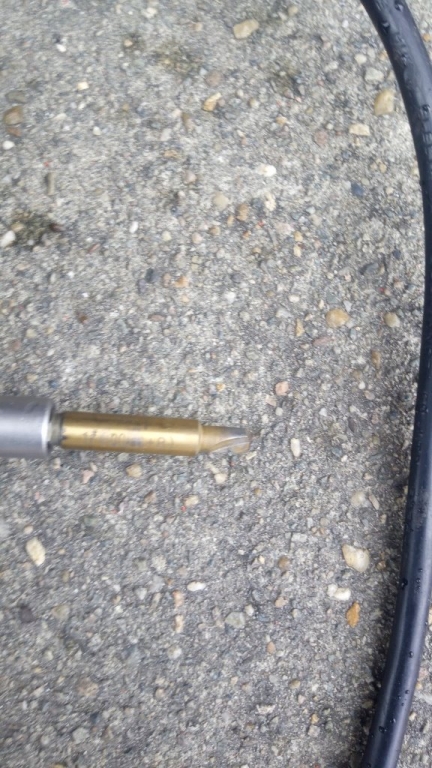

Le souci a la disque j'ai le support.
Après 3h j'ai réussi a en enlever une. Encore 2 mais j'ai cassé aussi l'outil extracteur lol
