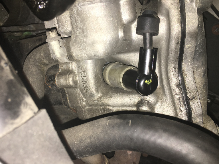

Peu de temps après l’acquisition de mon Yourban, je me suis laissé surprendre par son poids important sur une manœuvre presque à l’arrêt. Résultat ? Le Yourban a chuté sur son côté DROIT et sur mon pied… Le scooter n’a rien de visible, mais mon pied lui ne peut pas en dire autant..
Après avoir remis debout la massive bête, j’ai réussi à redémarrer sans problème, à faire quelques kilomètres, j’ai refait le plein. Et je suis reparti pour environ 60 km, tout allait bien.
Seulement en arrivant, j’ai laissé le Yourban se reposer et au bout de 2 ou 3 heures, impossible de le démarrer ! On attend le démarreur mais c’est comme s’il tournait dans le vide.
De plus, lorsque je relâche le bouton de démarrage, si je freine quelques secondes après, c’est comme si je gardais le bouton appuyé… J’ai cru comprendre que quelques chose se « remettait en place » pendant ce temps ?
J’ai vérifié la bougie, elle a été remplacé lors de la dernière révision il y a moins de 3000 km et semble bonne, l’antiparasite semble bien branché aussi, voir la photo jointe
Je joins une vidéo aussi pour montrer le problème, ça sera plus simple à comprendre… Moi je n’arrive pas à savoir pourquoi il a démarré 2 ou 3 fois après la chute puis plus rien ensuite.

Salut IceKrim
D'après ce que je crois entendre sur ta vidéo, ton moteur électrique du démarreur fonctionne mais il n'entraîne pas le vilebrequin. Il a dû y avoir découplage de l'engrenage qui entraîne le bas moteur. Après, je ne connais pas plus que ça cette machine et cela reste mon avis.
Par contre ce que tu peux faire c'est de regarder sur le manuel d'atelier de ta machine comment est constitué l'ensemble du démarreur et son couplage au bas moteur pour essayer de comprendre plus ou moins où se situe le problème.
Bon courage!
