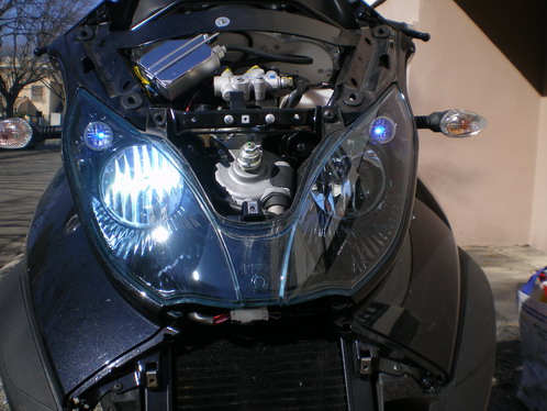

Vue d'ensemble avec le code Xénon 6000K et deux veilleuse de type led, branché avec le phare.

La balast qui est assez grosse...elle passe juste sous la casquette de la bulle.

alors voila, j'ai fait la modification concernant les leds.
Il faut savoir que si vous effectuez ce montage (juste rajouter un petit bout de fil au niveau du connecteur, comme indiqué plus haut) les deux leds du haut ne seront allumées que si le MP3 est en marche et que le feu de croisement est allumé. Dans le cas contraire, les leds restent éteintes. :huh:
Personnelement, j'ai fait autrement. J'ai tiré un fil depuis la led du bas vers le connecteur des leds du haut. ;)
Au final, les leds sont allumées à la mise sous contact. Propre.

Montés, le résultat est nickel.:laugh:
Un peu galéré pour branché les xénons, j'ai du couper le connecteur H1 et connecter des cosses.:huh:
J'ai vissé les deux balasts ensemble sous le compteur mais du côtés liquide de refroidissement car de l'autre côté il y a le réservoir lookeed et le maitre-cylindre.:P
Vivement la nuit pour voir la différence !!!
Merci pour le tuto sans lequel je ne me serais pas jeté dans la manip !:woohoo:
