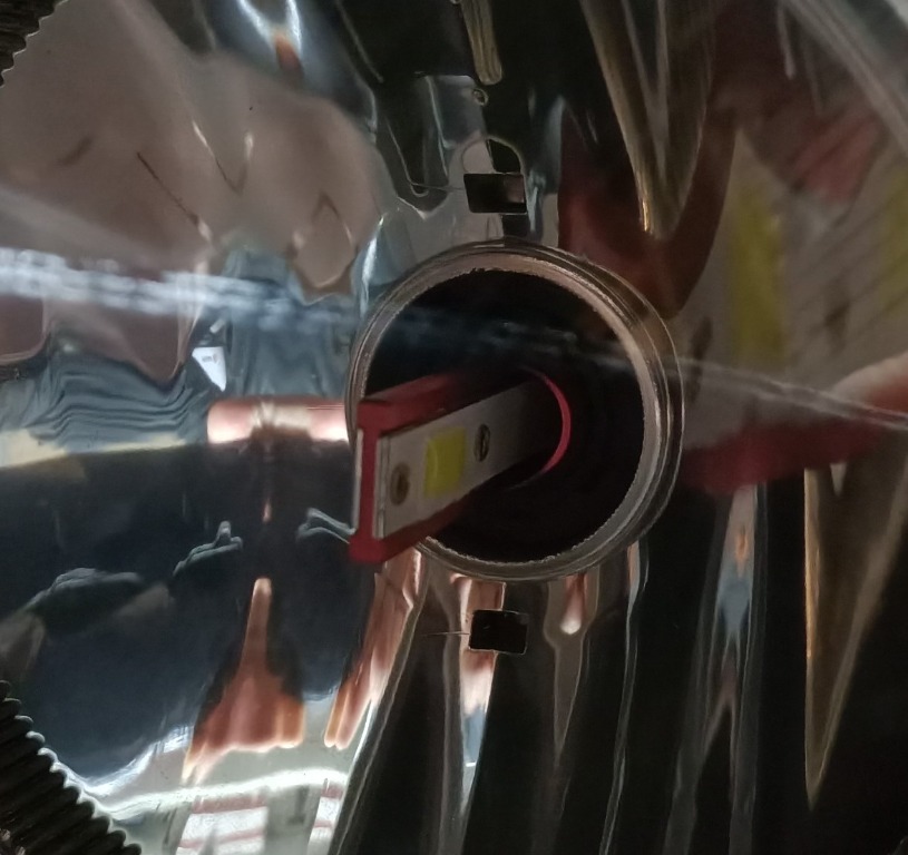

Perso, j'ai enlevé le support à la con, du phare, et j'ai placé directement le support de l'ampoule LED, en lui mettant de point de Superglue au cas où je devrais démonter. Il n'y a pas le support comme pour le code pour l'immobiliser.
ensuite tu insères la LED dans son support, puisqu'elle est réglable  et cela tient depuis plus d'un an :)
Voilà le travail
