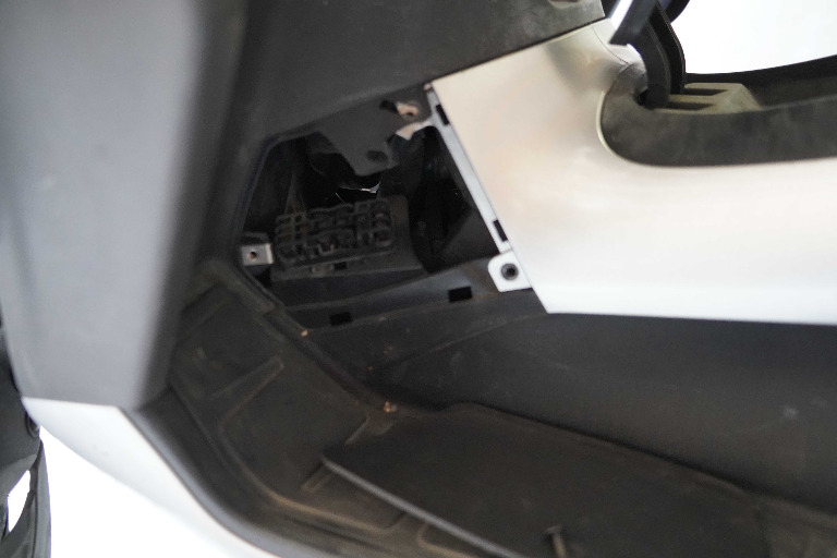

Salut, voici une méthode permettant de ne pas de démonter toute la carrosserie supérieure et latérale pour accéder au thermostat et le remplacer.
La manip rend environ 2h du coup.
A faire quand vous avez déterminé que le thermostat est à remplacer (voici une méthode www.mp3lt.fr/5-mp3-lt/107126-prise-diagn...ec-mon-elm327#235910 ).
Moi le thermostat s'ouvrait à 69° C au lieu des 89° C normaux ..

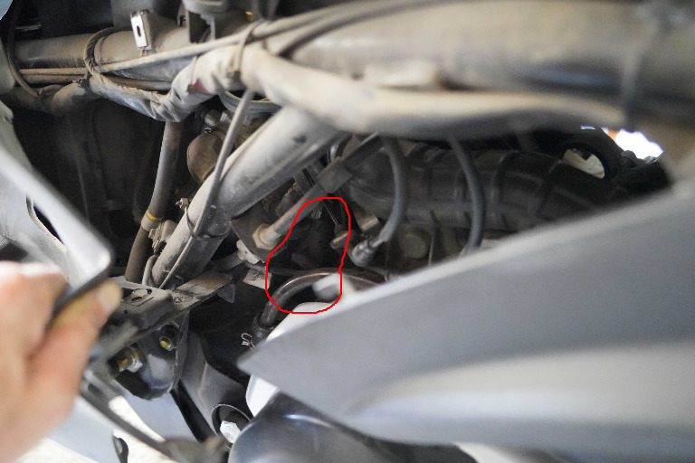

1. Dévisser la petite trappe au niveau du repose pied gauche, à l'arrière, pour avoir une vue sur le thermostat.

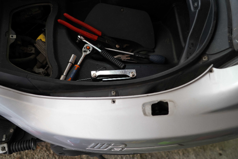

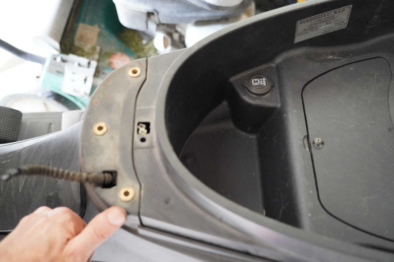

2. Enlever la selle
=> 3 boulons, plus cache du déconnecteur avec 1 vis, puis défaire le connecteur.

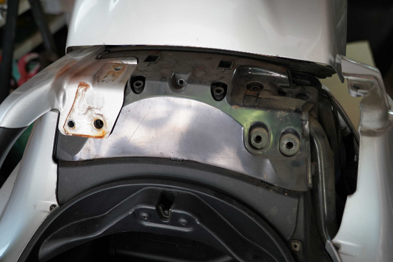

3. Enlever le dossier (ou le porte case avec dossier intégré le cas échéant), et les poignées passager, des 2 côtés.
=> 4 vis par poignée (sur la photo, la poignée gauche est encore en place, la droite a été enlevée)

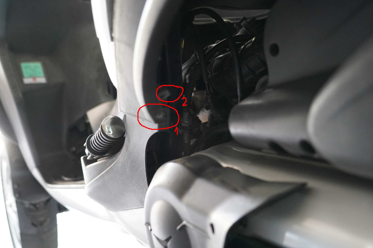

5. Dévisser le flanc inférieur gauche.
=> la vis 1 suffit, mais faire aussi la 2 pour étape ultérieure
5.5 Faire la même chose du côté droit.
=> mais que la vis 1
6. Ouvrir la trappe gauche sous le tablier (= fusibles), et enlever les vis.
=> 2 vis (plus la vis de la trappe)
6.5. Faire pareil avec la trappe droite sous le tablier (= réservoir liquide de frein de la pédale).
=> 2 vis encore (plus la vis de la trappe)

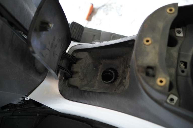

7. Ouvrir la trappe à essence, dévisser et enlever le bouchon du réservoir.

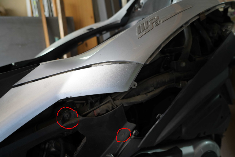

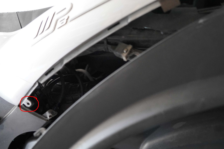

9. Basculer flanc le supérieur vers le haut, et enlever 2 vis de plus côté gauche (seulement).
=> ne pas sortir la carrosserie, juste basculer vers le haut en bénéficiant de la flexibilité de l'ensemble (façon portes papillon des voitures de sport)
=> faire attention de lever les 2 côtés en même temps
=> au niveau du bouchon à essence, aider le plastique à sortir en tirant un peu le goulot du réservoir vers l'arrière.
=> La carrosserie reposera dessus (cf. la photo #7 qui a été faite après cette étape), pour laisser l'accès.
=> Elle est toujours attachée à des parties inférieures qui se tordent un peu (= on le voit sur la photo, aucun problème à ce niveau, mais on peut aussi les dégager si besoin, ce sont juste des crochets plastiques de l'une dans l'autre)
=> Puis 2 vis à enlever, du côté gauche seulement.

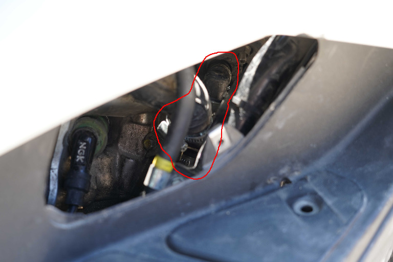

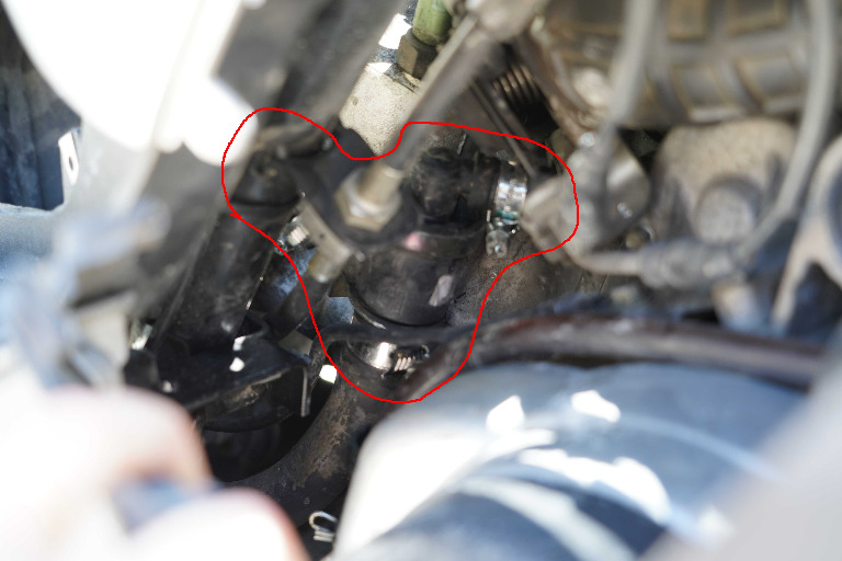

10. Ecarter les parties de flanc qui sont maintenant flexibles à gauche pour accéder au thermostat et l'enlever.
=> Note 1: avant l'opération, ouvrir et enlever le bouchon de réservoir de liquide de refroidissement + mettre une bassine sous les durites du thermostat.
=> Note 2: pour enlever les serre-durites, c'est un peu ch... avec les trucs d'origine ! J'y suis allé avec une tenaille pour couper le métal, en les tordant un peu pour les faire céder.
=> Ca prend un peu de temps pour chacun .. attention à ne pas abîmer les durites !!
=> Commencer par la durite du bas, la faire passer sous les tubes du châssis pour bien vidanger tout le liquide au maximum
=> Ensuite dévisser par le petite trappe ouverte (photo #1) le boulon qui tient le support du thermostat (cf. www.easyparts.fr/Support-p33562759 )
=> Note 3: pour enlever le support, il faut enlever le boulon, et pour cela, il faut d'abord enlever le capuchon de la bougie
=> Puis enlever la durite du petit tuyau en haut du thermostat, partant vers la droite - Bien faire égoutter son contenu
=> Ensuite enlever la grosse durite attachée au milieu à gauche du thermostat, et aussi la vidanger complètement (on peut la faire tourner autour de son branchement sur la culasse sans crainte, et sans enlever le serre-durite à ce point là)
=> Si besoin de tout vidanger, aussi défaire la durite inférieure de la pompe à eau .. mais dans mon cas ça n'a rien fait, il n'y avait déjà plus rien

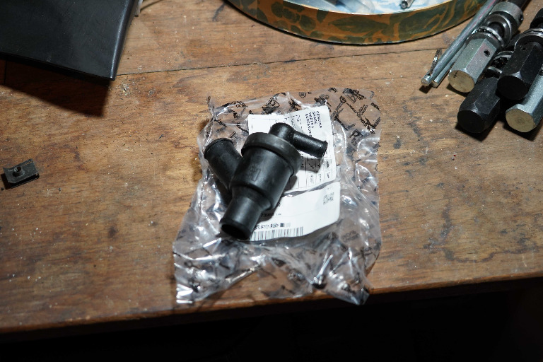

11. Voici la pièce, dans la position où la mettre à la place de l'ancienne.
12. Mettre la nouvelle pièce en place.
