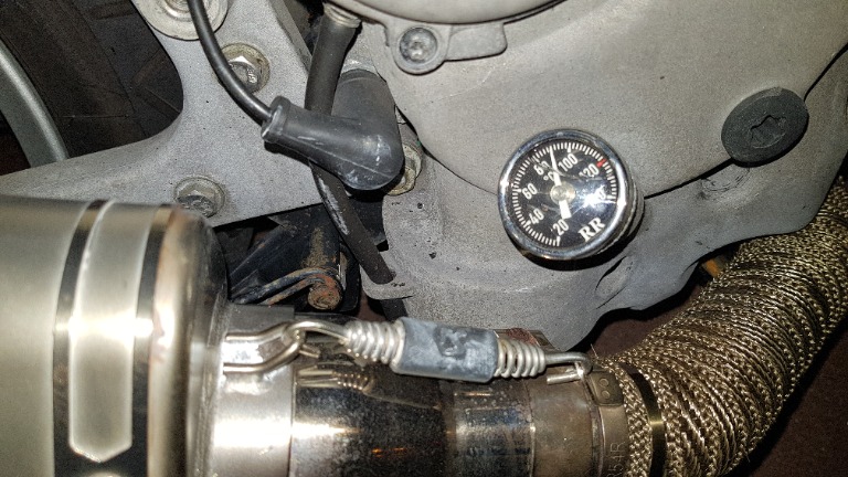

bsr a tous ...B1 a raison foufinou66 c est ton dos que l on vois bien dans la videos...:mdr: mais ce n est pas grave tu fait avancer le "chmilblic" :top2: question , tu la achetèe ou t a bande thermique ?... et j en profite pour poser une question a B1 sur une de tes photos, le petit ressort sur la bride entre le pot et le tuyau dechappement il sert a quoi ? ensuite , le mano de temps d huile ok c est top ! mais pour voir le niveau d huile ? tu le demonte ? merci pour vos reponses.:yes:

Le akra titane n'aime pas les contraintes, donc il faut pas trop serrer la bague du collecteur....après c'est fissure...

Avé :P B1 pas bien compris le coup du "httt mes bu....." c est quoi mes burettes ? mes burnous ?...:mdr: par contre pour ta derniere remarque , je pense avoir saisi ,comme ton acra n aime pas les serrages trop fort , le "petit " ressort doit servir de rappel avec un chouia de jeu dans le serrage ! .. j ai bon chef ?..et pour le mano d huile ? comment faire pour verifier le niveau ?,,je sais je sais je pose beaucoup de questions.. merci d avance :yes:
