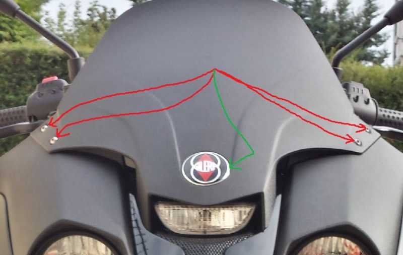

1ere Etape : on enlève le coupe vent noir avant :
on fige les roues du FUOCO bien droites puis on s'attaque à retirer le pare vent noir d'origine maintenu par 4 vis hexagonale ( rouges ) et une vis cruciforme cachée derrière l'insigne GILERA que l'on retirera à l'aide d'un tourne-vis plat à l'endroit indiqué par la flèche verte

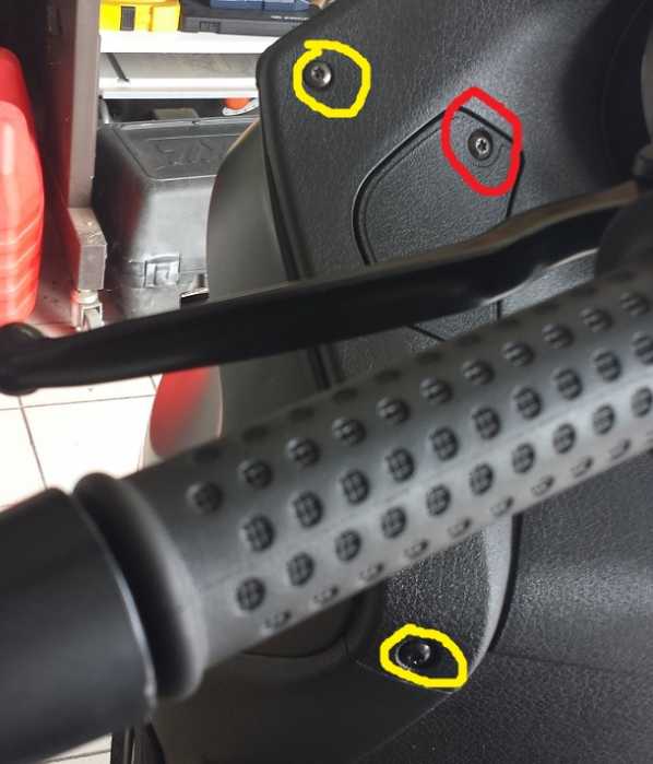

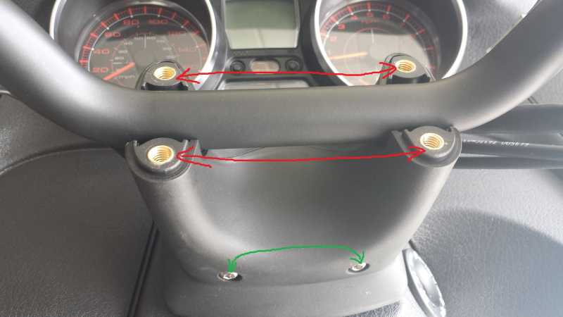

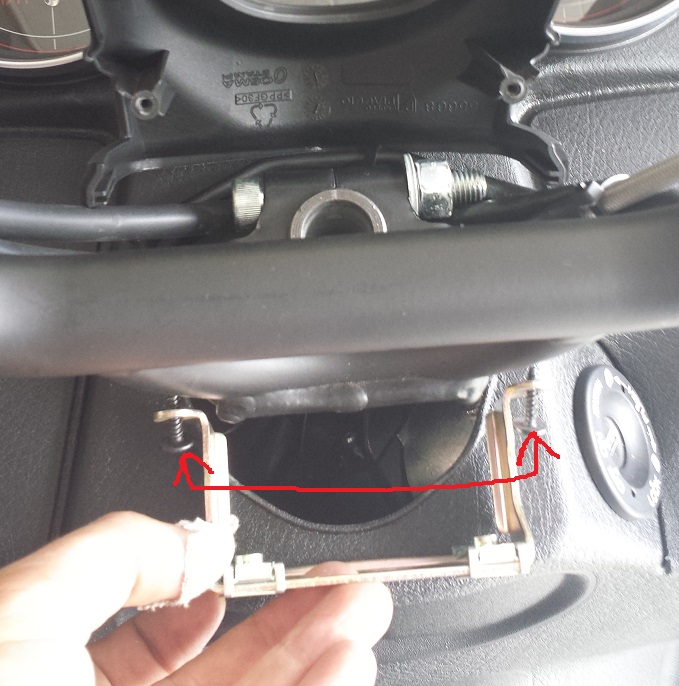

2 eme Etape : on retire le cache de la fixation du guidon :
on dévisse les 4 vis hexagonales ( rouge ) et retire la partie supérieure pour arriver à cela :
on dévise les deux vis du bas ( vertes )
puis les deux vis ( rouges ) situées à l'intérieur :

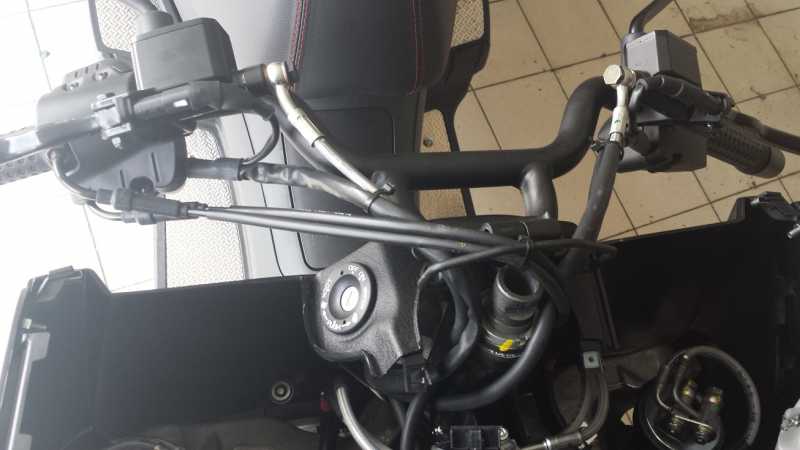

reste plus qu'à retirer la vis grosse vis qui maintient le guidon pour le tirer et basculer ce dernier vers l'arrière :

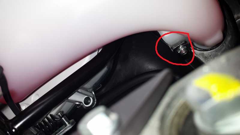

3 ème Etape : on fait le plus enquiquinant : retirer la vis qui maintient la partie haute du réservoir du liquide de refroidissement rose

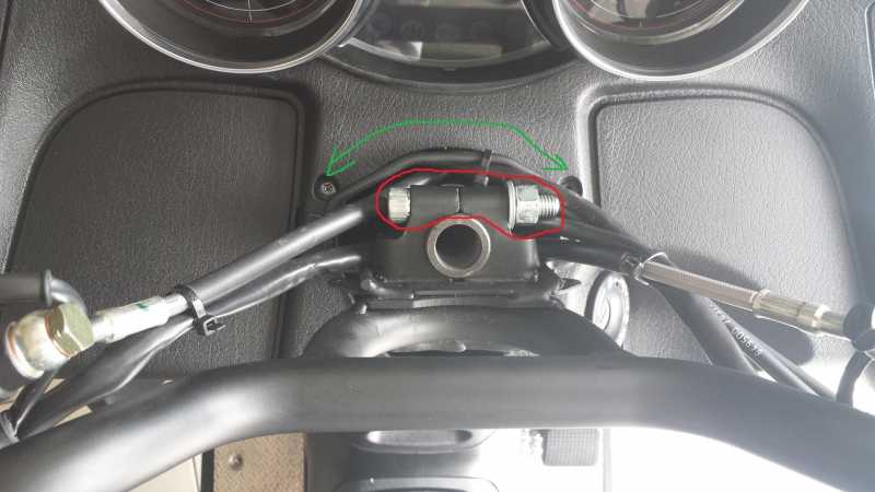

4 ème Etape : extraire le tableau de bord :
pour cela on dévisse la vis du bouchon du réservoir de liquide de refroidissement ( rouge ) puis les 4 vis ( jaunes ) situées sur l'arrière et avant du plastique.
on oubliera pas les deux vis situées autour de l'axe du guidon ( vert )
on peut maitenant basculer le guidon et sortir le tableau de bord.

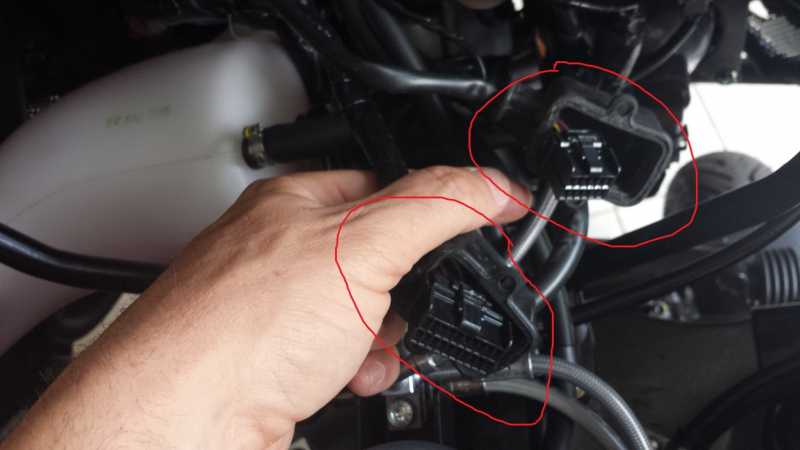

afin de pouvoir retirer entièrement ce tableau de bord, il convient de retirer le bouchon du réservoir de liquide de refroidissement.
on basculera le tableau de bord vers l'arrière afin d'accéder aux deux connecteurs noirs situés à l'arrière des compteurs.
on les débranche délicatement....

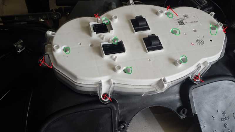

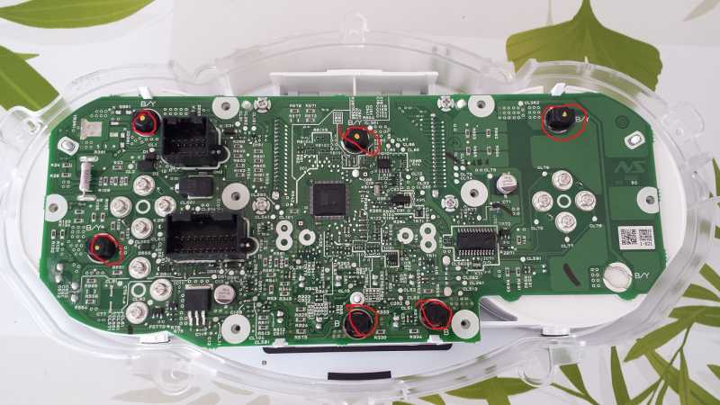

il nous reste alors ce bel ensemble entre les mains - il ne reste plus qu'à dévisser la partie compteurs ( bloc blanc ) retenue par 6 vis(croix rouges ) et déviser ensuite les 8 vis (vertes) pour obtenir l'intérieur des compteurs.
on accède alors aux emplacements des ampoules à changer avec les leds du coloris de votre choix.
l'opération n'est pas très compliquée mais nécessite d'etre ordonné car beaucoup de vis entre les mains....

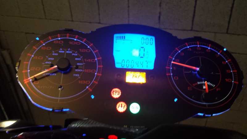

Le plus dur est fait, passons au remplacement par les leds - et là je vous demande toute votre attention avant d'entendre des "CA NE MARCHE PASSSSS"...
Les Leds ont une polarité donc si ca ne s'allume pas bas on les retire et on les insère dans les plots d'origine en faisant un demi tour....
second point important qui m'est arrivé, il ne faut pas les rentrer à fond sinon ca ne fonctionnera pas non plus....
l'avantage est qu'il suffit de rebrancher les 2 connecteurs à l'arrière du bloc blanc pour faire les vérifications.
Pour ma part, ca donne ca !
