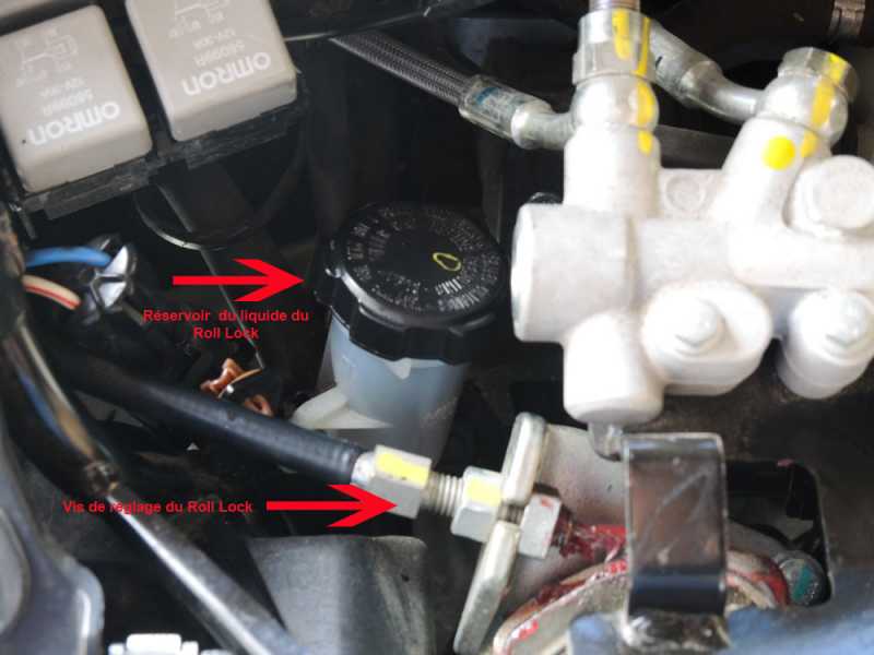

3: Mettre un chiffon autour du bocal du liquide du RL pour protéger et enlever le bouchon.
4:Prendre la seringue et enlever un peu de liquide du bocal.

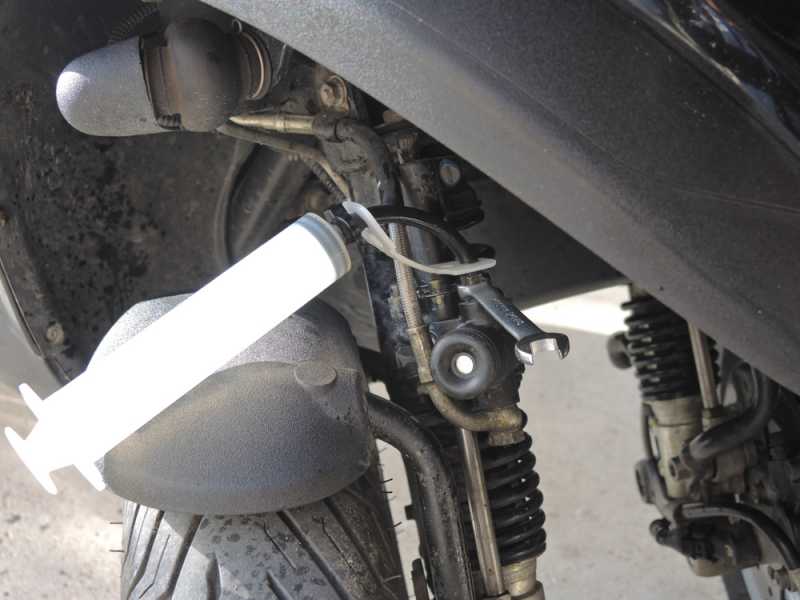

5:Aspirer du liquide de frein Dot4 neuf et remplir la seringue à moitié.

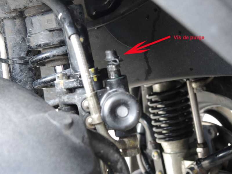

6: enlever le capuchon de la vis de purge et installer la clé à œil.
7: brancher la seringue sur le purgeur et desserrer le d'un quart de tour.
8: injecter le liquide avec la seringue en vérifiant que le bocal ne déborde pas ensuite resserrer la vis.

10: Si cela n'à jamais été fait, vous pouvez resserrer le câble du RL d'un quart de tour ( voir photo ) :mytopic:
