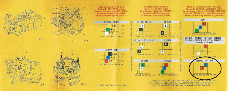

Jaunes. Les bleus sont encore plus durs que les rouges...

Je m y perds dans ses ressorts ! Moi je suis en ressorts rouges, embrayage blanc, vario d origine avec galets malossi 13 et 15, filtre à air rouge, pot malossi, boitier uc malossi. Je trouve que ça rame au démarrage jusqu 3000 tours après boulet de canon, vitesse de point 165 km/h.

Réponse de B1 sur le sujet Re: Comment améliorer les performances de son MP3 400
Le mode d'emploi est dans la boites des ressorts malossi.
B1

Merci B1, pour le tableau des ressorts Malossi.
