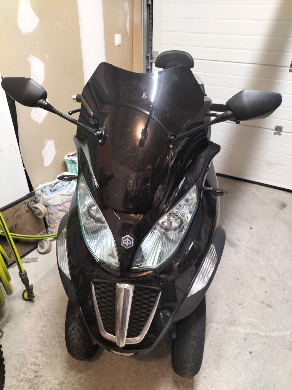

Quelqu’un parmi vous a-t-il installé les rétros sur le carénage plutôt que sur le guidon d’origine?
Les rétros du TMax me branchent bien, mais il faut réussir à fixer les supports....

Super!
Comment as tu fait pour les supports stp?

Bonjour sous la bulle ya une pièce en plastique ou la bulle se fixe, sur les fixation de cette pièce en plastique, 2 vis de chaque côté j'ai fait une pâte en fer et j'ai fixé les retros dessus ensuite il faut percer le carénage de chaque côté

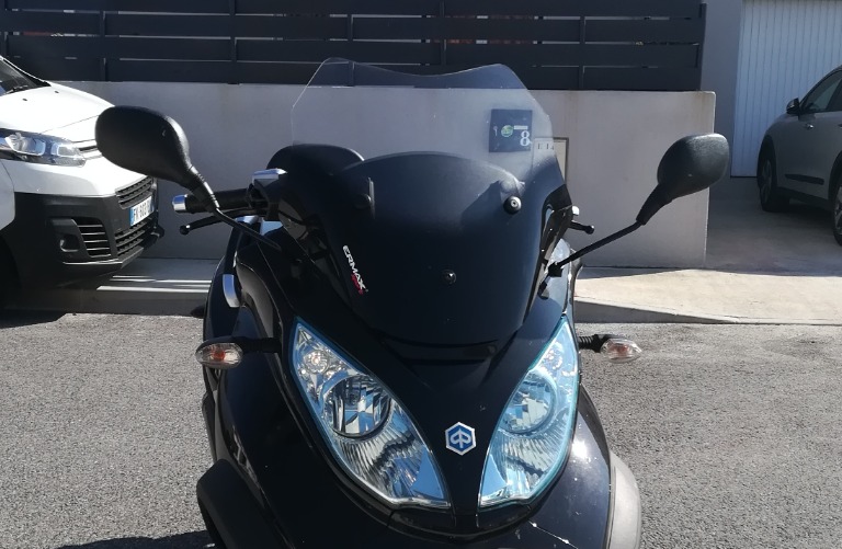

Voilà le résultat de mon étude sur le déplacement des rétroviseurs.
Tout est là !
Ma modification, tout est ici
