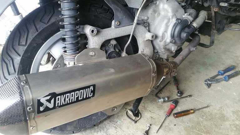

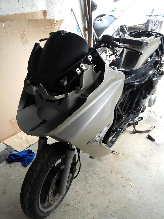

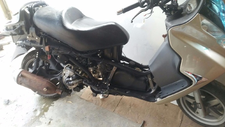

Bonsoir, oui car cela ne sert à rien sur un quasar
Imagine que sur un x8 250 modifier en carbu. Avec une transmission secondaire de yourban 300. Passer en 278cm3 du yourban. Mâchoires d'embrayage d'aprilia sr300. Usinage du variateur ainsi que de la joue fixe. DU correcteur de couple et de la secondaire fixe + akra catalyse. Je ne prends pas plus de 165km/h
