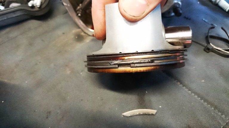

il y a 4 ans 1 mois #236456
par Tyze
Réponse de Tyze sur le sujet Perte de compression mp3 500 2016
Salut !
Pour apporter la précision : la prise de compression a été fait juste après le réglage des jeux de soupapes, et quand je sors la jauge d'huile j'ai carrément des gaz qui sortent...
Sinon pour les nouvelles, j'ai déposé le moteur chez mon mécano pour devis, et à première vue c'est certainement un pb de segmentation et et mon piston a l'air touché, et mon cylindre a l'air clean (on verra bien le verdict final à la fin
du démontage, mais bon.. J'ai espoir... ) .
Est-ce qu'il est possible de monter dans mon bloc 2016 un piston 2017 traité ceramique,sans modification (éventuellement les segments qui vont avec)?
Dans ce cas, quelles sont les références qu'il doit commander ?
Bonne soirée !
